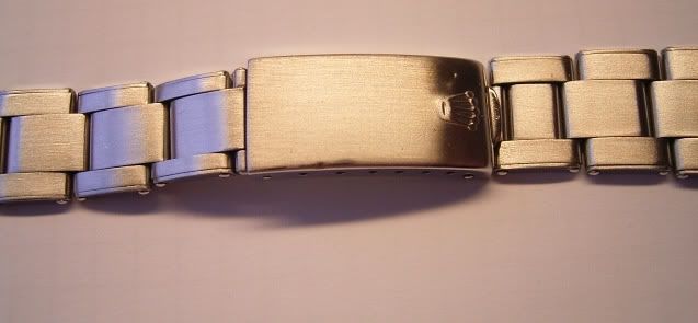

    bzgl. der genieteten:
    ich habe jetzt welche gesehen mit Jahresangabe, welche ohne Jahresangabe, aber noch kein Nietenband mit einer Ref.-Nr. in der Schließe ...
    Das was ich gestern im Salescorner vom Hugo gekauft habe hat z.B. keine Jahreszahl o.ä. in der Schließe und auch keine Nr.
    Kann man trotzdem sagen, von wann/welcher Uhr das stammt (Anstöße sind glaub ich 357), 19mm

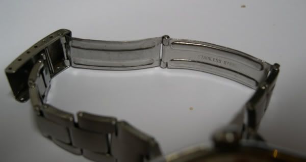

    hier dagegen noch mal das, was ich neulich bekommen hatte, und was ich für ein Fake halte:

    Hi Bochum2,
    hier passen Band und Schliesse nicht zusammen. Auf ein genietetes Band gehört die Schliesse mit der überstehenden Krone.
    Servus
    Georg

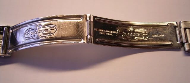

    Steve McQueen
    Ditschiland
    27.230
    na wenn das mal stimmt.
    anbei ein bild.
    band in der mitte amerikanische version,band rechts europäische version.
    quelle vintage rolex sports modelle.
    schließen gab es in den unterschiedlichsten variationen,glatt mit krone innen,glatt mit absatz am rand krone innen,glatt mit absatz am rand krone außen
