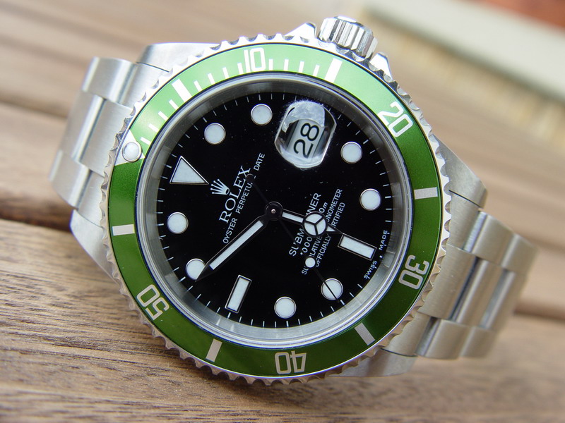

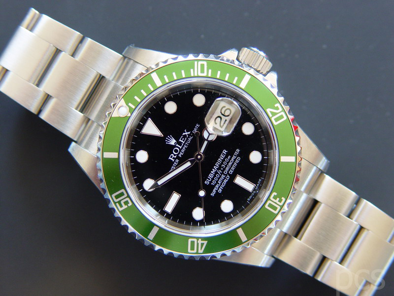

    Flat 4 bedeutet, dass die obere Seite der 4 augf der Lünette (bei der 40) flach ist und nicht spitz zuläuft wie bei der 4 hier bei desem Font "4"
    Rehaut = Höhenring (deutscher Fachausdruck gemäss "Illustriertes Fachlexikon der Uhrmacherei"), sitzt zwischen Zifferblatt und Glas und ist, bei neueren Modellen graviert, bei älteren Uhren nicht. Die LV gibt es mit und ohne Gravur.
    72.797
    Original von elmar2001
    Genauer geht es um die Innenseite davon.
    Normale 4:
    Flat 4:
    03.12.2008
    HH
    2.855
    Und noch zu bemerken:
    Flat 4 UND Rehaut-Gravur an einer LV gab es serienmäßig wohl nicht. Obwohl, man weiß es ja nie genau. Zumindest habe ich noch keine gesehen.
    Anfangs Flat 4 ohne Gravur, dann spitze 4 ohne Gravur, dann spitze 4 mit Gravur.
    So war die Reihenfolge.
    Gruß, Thomas

    Hatte die LV bei der Vorstellung auf der Baselworld auch eine Flat 4? Finde gerade die Bilder nicht.
    Die Reihenfolge oben stimmt, aber ich bin mir nicht sicher, ob es die spitze 4 nicht immer gegeben hat und am Anfang flat 4 und spitze 4 parallel liefen.
    72.797
    Nee, meine, die spitze 4 tauchte erstmals so Frühjahr 04 in der mittleren F-Serie auf.......
    19.02.2004
    Schönste Stadt der Welt
    39.302
    Wo sind die Bilder von der Baselworld?
    72.797
    Momentan leider unavailable....
    19.02.2004
    39.302
    Prospekt? Die Baselworldunterlagen? Hast Du die nicht?
    72.797
    Aso. Na da überall mit flacher 4. Dachte Du meinst meine eigenen Bilder...
    19.02.2004
    39.302
    Ja, war auch so gemeint. Aber zur Not nehme ich auch die offiziellen Fotos her.
    Danke. Dann gab es die nicht parallel.
