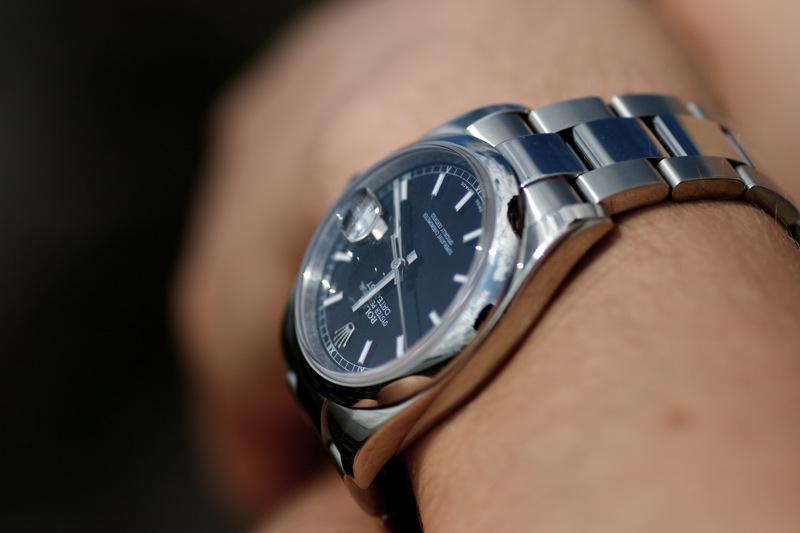

    Herrje, mein Lieblingsthema - und ich hab noch nichts dazu geschrieben. Also:
    Erstmal: EasyLink gibt es beim Jubilée-Band nicht, bauartbedingt, durch die "verdeckte" Schließe.
    Zweitens: Nimm in jedem Fall eine sechsstellige Uhr, denn erst seit der Umstellung von fünf- auf sechsstellig kann man die Gliederzahl bei sechs Uhr auf vier Glieder reduzieren - und erst damit bekommt man das Schließen-Faltblech für Damenarme parallel zum Uhrengehäuse. Klingt kompliziert, ist aber ganz einfach: Bei allen älteren Bändern, also den nicht-massiven, den "Lotterbändern", die eine Uhr so "unglaublich unwirtschaftlich machen" (Okay, Charles?) blieben immer fünf Elemente auf sechs Uhr-Seite, drunter ging es nicht - und um die Uhr dann für eine Dame einzustellen muss man auf zwölf Uhr-Seite so viele Elemente entfernen, dass das Faltblech schief da hängt - wie eine Sprungschanze.
    Hier mal ein Beispielbild:
    Tragbar ist es natürlich, aber eben nicht perfekt.
    Perfekt geht's für Damen erst ab der sechstelligen Referenz (und natürlich mit allen Lady- und Boysize-Modellen, aber da war hier nicht gefragt), da man mit vier Elementen auf Sechs Uhr auch den schmälsten Damenarm parallel umschmeicheln kann. Und ab sechsstellig ist EasyLink so oder so mit dabei.
    Und: Zwei, drei Elemente sind ganz schnell rein- und rausgeschraubt. Die Dame meines Hauses trägt ständig meine sechsstelligen Referenzen spazieren.
