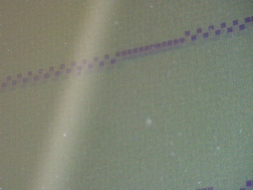

    Zur Ergänzung:
    http://lh4.ggpht.com/_eV9jgfi1JeI/Sl...512/image0.jpg
    Wenn du vom Unruhklobenlager, mal Richtung 06:00 Uhr runterschaust, kommt eine kleine, verzahnte Schraube. Dort wird der Spiralendpunkt, das Spiralklötzchen gehälten.
    Bei deinem Werk ist das anders, als hier beim Cal. 2030, aber das Prinzip ist immer das Selbe.
    Verschiebst du den Rücker, wo das Spiralklötzchen sitzt, also den Endpunkt, veränderst du die Symetrie der Unruh und damit auch den Vor- oder Nachgang der Uhr.
    Ideale Symetrie ist, wenn die Elipse der Unruh mittig im Ankergabelhorn steht, dann sind auf der Zeitwaage beide Linien (Eingangs- und Ausgangshebefläche) deckungsgleich und erscheinen als eine Linie.
    Haben wir 2 Linien, stimmt die Symetrie nicht.
    So, da ich gerade Makro dabei bin:
    http://lh5.ggpht.com/_eV9jgfi1JeI/Sl...512/image0.jpg
    Hiersiehst du einen Ausschnitt des Zeitwaagendiagramms. Mittigist eine Linie und links und rechts ist ein Symetriefehler von 0,2ms.
    Gruß Andreas
