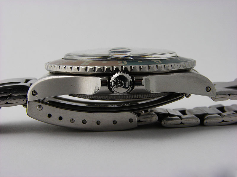

    Hab mal ein Bild von meinem Glas gemacht, da es beim letzten Service ausgetauscht wurde.
    Es ist leicht gewölbt und hat eine Fase.
    Ich bin auch der Meinung das die ohne Kante runterpoliert sind.
