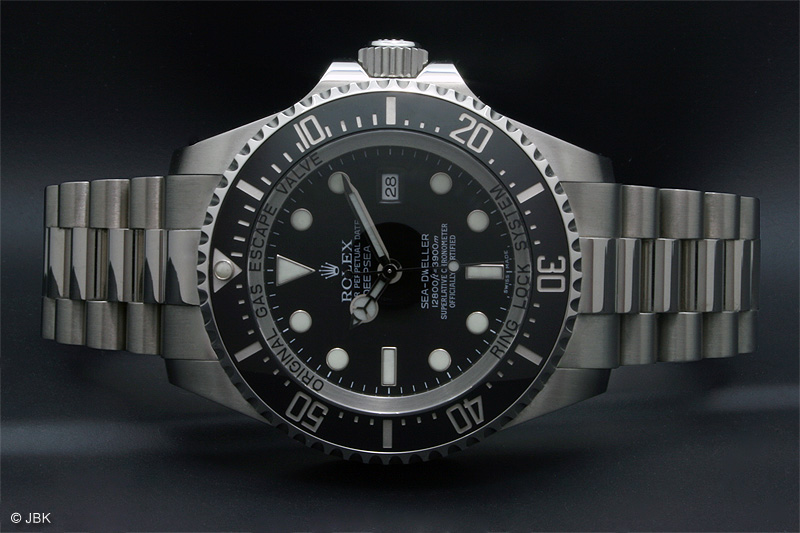

    Wow, das Bild ist ja Hammer! Vielen Dank für die Mühe! Das es mit der Größe Probleme gibt hab ich mir schon gedacht. Eigentlich schade, dass es kein Stahl-President-Band gibt - mir gefällt die Optik sehr gut und ich finde die passt auch zu Sporties.
    Rolex sollte vielleicht mal ein exclusives R-L-X Stahl President Band auflegen

    Grade die DS mit dem schönen Präsiband ...
    LG, Oliver
    07.06.2008
    7.440
    DS mit Präsi geht wirklich net

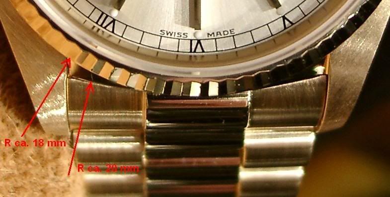

    Also ich habe mir gerade meine DD 18038 mal angesehen. Das Präsi-Band ist nicht auf den Radius der Lünette (=36mm) ausgerichtet, sondern am Gehäuse findet sich ein anderer Radius, etwas größer, dürfte ziemlich genau 40mm sein. Ergo: es sollte einfach an einer GMT oder Sub gehen, und ich habe es hier im Forum an einer GMT auch schon gesehen.

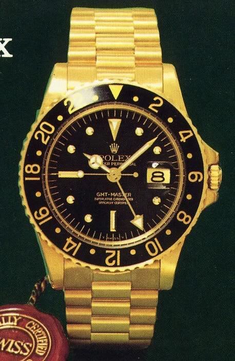

    Da die Bilder von Frank offenbar gelöscht wurden, hier der Scan aus einem alten Bucherer-Katalog von 1979, der eine GMT-Master 1675/8 mit Präsidentband 8385/8 zeigt:
    Und hier der von Axel bereits erwähnte Übergangsradius an den 36mm-Goldgehäusen der vier- und fünfstelligen Referenzen:
    Die Uhr (in diesem Falle meine Day-Date 18038) hat zwar einen Durchmesser von ca. 36 mm, bedingt durch den Übergangsradius am Anstoß (von ca. 18 auf ca. 20 mm) ist der Bandanstoß aber auf einen Durchmesser von 40 mm ausgelegt und paßt somit zumindest vom Radius her auch an eine GMT-Master. Ich gehe zwar davon aus, daß der Anstoß des Präsidentbandes von den übrigen Abmessungen her nicht ganz genau an die GMT-Master paßt, aber hier konnten bestimmt kleine „Anpassungen“ vorgenommen werden.
    Für weitergehende Informationen erlaube ich mir auf meinen Thread zu diesem Thema hinzuweisen: „Inoffizielle“ Bandkombinationen bei Goldmodellen
