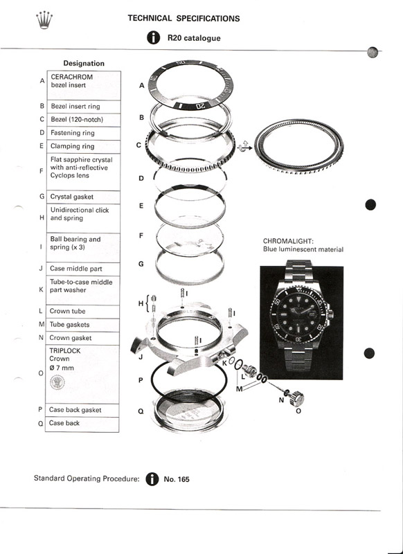

    Prof. Rolex / Matthias: "CHROMALIGHT" für blaue Leuchtindizes, spezieller Markenname?
    Hannes: Danke!

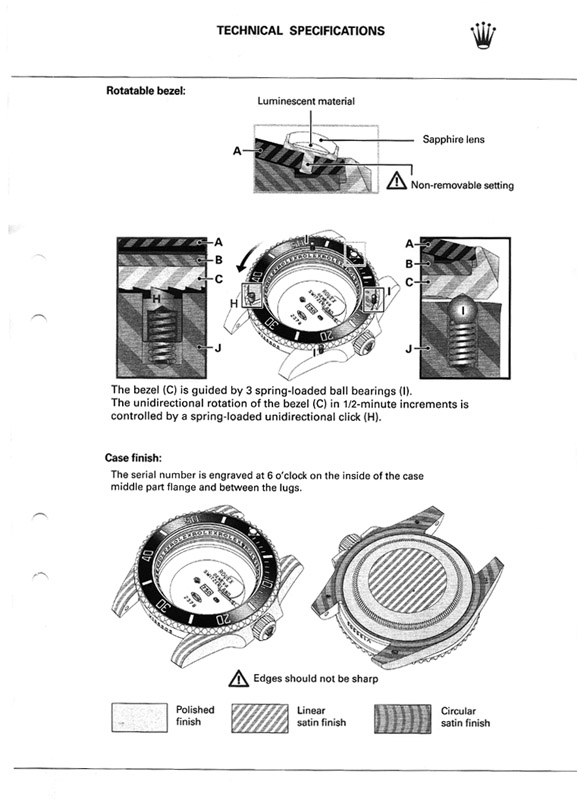

    SN im Deckel
    Danke fürs posten

    SN im Deckel
    Hi Stephen,
    woraus schließt Du, daß die Seriennummer im Deckel zu lesen ist?
    „at 6 ´clock on the inside of the case middle part flange“ => Rehaut bei 6 Uhr
    „between the lugs“ => zwischen den Anstößen
    Oder habe ich etwas übersehen?
    Matthias
    Hi Peter,
    da gehe ich momentan von aus.
    Der Name “Chromalight” wurde von Rolex am 27.2.2008 hinterlegt und am 7.3.2008 in das Markenregister unter der Nummer 52582/2008 eingetragen.
    Es handelt sich somit um einen Markennamen von Rolex selbst und nicht um den eines Unterlieferanten (so wie beispielsweise „LumiNova“, deren Inhaber seit 1995 die japanische Firma Nemoto ist).
    Matthias

    Hi Matthias,
    bei Case finish steht:" ...is engraved at the 6 o clock on the inside of the case middle part flange and between the lugs."
    Hmmmm, evtl. hab ich das auch nicht richtig interpretiert

    RE: Datenblatt Sub 116618/19 ---->
    Prof. Rolex
    Danke für die präzise Antwort, Matthias (Präzision ist ja eines Deiner Markenzeichen).
    Nun habe ich noch mehr Freude am blauen Leuchten.

    Hi Stephen,
    die Formulierung ist tatsächlich etwas merkwürdig.
    Was wir „Gehäuse“ bzw. „Case“ nennen würden ist in der Spezifikation als „Case middle part“ (Teil J) bezeichnet. Da aber Rehaut („flange“) und Hörner („lugs“) feste Bestandteile des „Case middle parts“ sind, gehe ich momentan von den bekannten Seriennummerngravuren aus.
    Gruß auch an die Vornamenscousine meiner Frau
    Matthias
