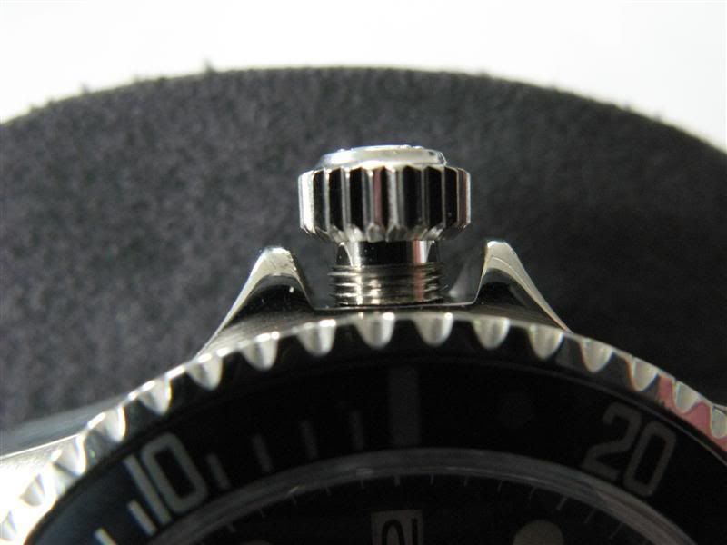

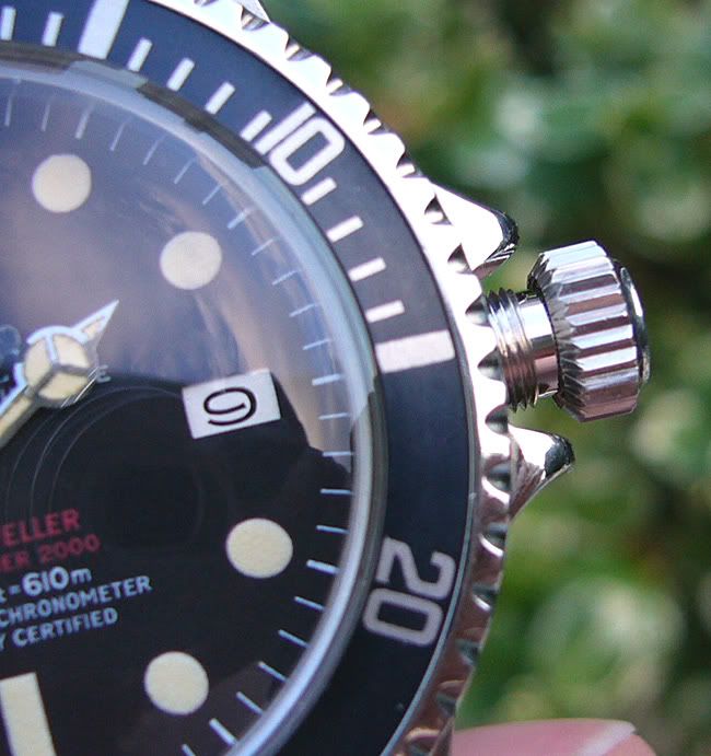

Marc, Deine Uhr kam so....
Beide letzten Bilder: Quelle: OskarGruß,
Michi

21.10.2008, 08:43 #14Original von Vanessa
Quelle: OskarWenn Marcs Uhr so kam, wie auf Michis (Oskars) Bild, dann braucht er aber doch eine frühe Triplockkrone 702 für den Tubus 7020 und keine Twinlock 700.Original von marchitecture
tja, und dann brach dem Uhrmacher die Krone und mir das Herz
und jetzt brauch ich eben wieder eine 24-700 Krone, denn so wie sie jetzt ist, ist sie nicht wasserdicht
lg marc
Die ersten Triplockkronen 701 bzw. 702 hatten schon den langen Tubus, aber noch nicht die Außendichtung auf dem Tubus, wie sie bei der späteren und noch heute verwendeten Triplock 703 mit Tubus 7030 verwendet wurde. Die Twinlock 700 hatte einen kurzen Tubus (Nr. 7000), der direkt hinter dem Gewinde endete.
Oder habe ich etwas übersehen?
