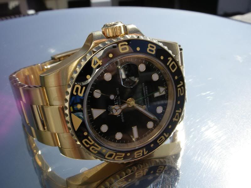

    13.519
    Datum:
    zeigt, sofern richtig eingestellt, das aktuelle Datum an.
    Wochentag:
    zeigt, sofern richtig eingestellt, den aktuellen Wochentag an.
    Jahreskalender / KEIN Ewiger Kalender:
    Anzeige des Monates und des Datums; dieser muss nur EINMAL pro Jahr gestellt werden (im Februar)
