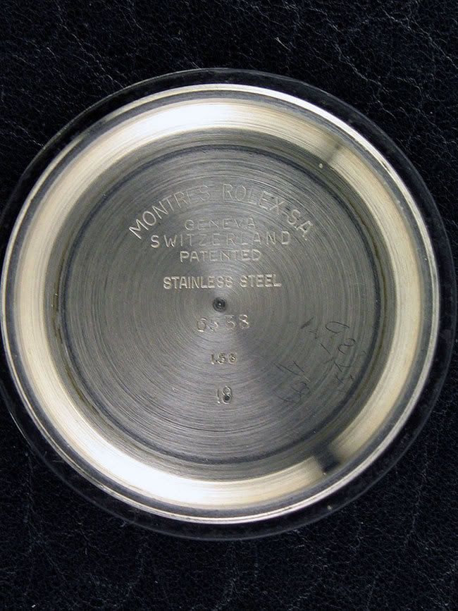

    Liebes Forum,
    anbei findet Ihr Aufnahmen die ich heute vormittag bei Wempe gemacht habe.
    Folgende Angaben konnte mir der Uhrmacher zum Werk geben:
    Cal. 1030 N574090
    Leider ist die Aufnahme des Deckels nicht besser geworden. Man kann aber deutlich die Gravur A/6538 erkennen.
    Unter der Angabe "Stainless Steel" steht eine weitere vierstellige Nummer.
    Dabei handelt es sich wahrscheinlich um die Seriennummer.
    Der Uhrmacher hat das Werk als echt bewertet konnte aber keine näheren Angaben machen.
    Nach seiner Aussage handelt es sich jedoch sehr wahrscheinlich um ein älteres Werk aus Anfang der 60er Jahre.
    Kann mir jemand von Euch auf Grund der gemachten Angaben nähere Informationen zu der Uhr geben?
    Auf ein Feedback Eurerseits freue ich mich sehr! Vielen Dank!

    Der Innendekel sieht wieder gut aus, gravure kommt hie wenn ich durch die unscharfheit deiner Foto's hin schaue. Habe selbst eine III 57 daher der Vergleich, frage mich jetzt aber ab wassin der Mitte als vorige Reference durchgestrichen wurden ist, steht da 6538 oder wass???
    Weiter, um zu sehen ob der richtige Buchstabe gebraucht ist, brauchten wir bessere close ups, kann ich leider nicht erkennen, neige jetzt um zu sagen das es sehr dunn graviert wurden ist aber schon richtig & interessant.
    wass mich weiter interessiert sind die Serie- und Reference nummer jeweils bei 6-12 uhr zwischen den Bandanstossen, Hasst du eine Brevet + andeutung zum Beispiel??
    Nun ja, habe dir daher auch ein PN geschickt.
    Hier mal zu deinem Vergleich..
    gr.P
