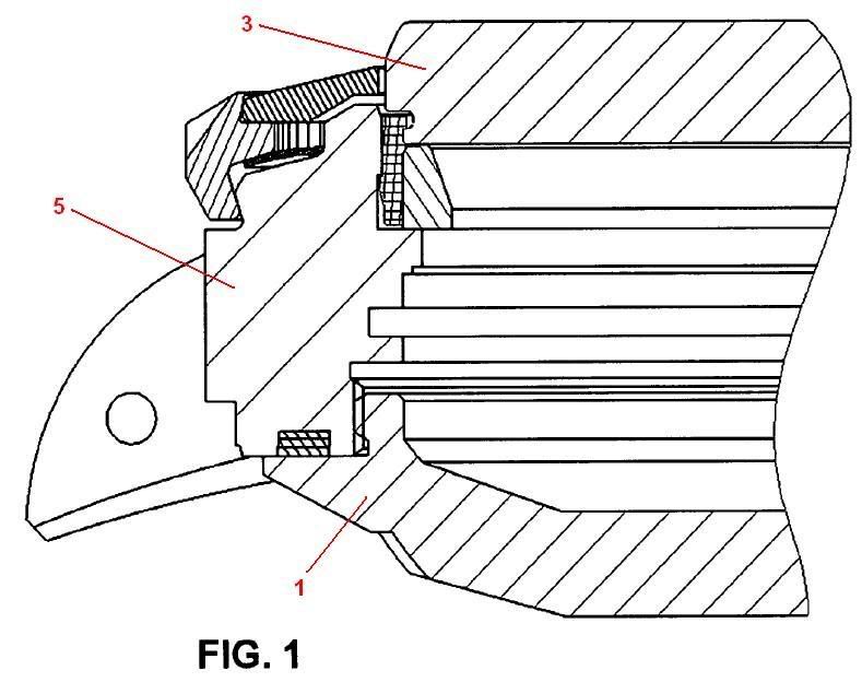

    Liebe Rolex-Fans,
    nachdem am 30.04.08 die Patentanmeldung zum Ringlock-System der neuen Deepsea (Patentanmeldung-Nr. EP 1916576A1, „Boîte de montre-bracelet étanche“) veröffentlicht wurde, möchte ich nachfolgend einige Erläuterungen zur Funktion des Ringlock-Systems geben. Interessanterweise sind in der Patentanmeldung nicht nur die üblichen Angaben zur Konstruktionsweise des neuen Systems, sondern auch Vergleichstabellen geeigneter bzw. ungeeigneter Werkstoffe, sowie der erforderlichen Gehäusehöhen mit und ohne Ringlock-System enthalten. Aber beginnen wir der Reihe nach:
    Zunächst ein Bild der bisher üblichen Konstruktion einer Taucheruhr, wobei Rolex in der Patentanmeldung das Gehäuse der Sea-Dweller 16600 als Beispiel verwendet:
    (Quelle: EP1916576A1 mit eigenhändigen Ergänzungen)
    Die aus dem Wasserdruck resultierenden Kräfte werden vom Saphirglas (3) zum Gehäuseboden (1) über das Uhrengehäuse (5) geführt, welches entsprechend dimensioniert werden muß. Die Dimensionen lassen sich bei einer Uhr mit einer Testtiefe von 1550 bzw. einer zulässigen Tauchtiefe von 1200 m (Sea-Dweller 16600) noch einigermaßen in Grenzen halten, aber bei Tiefen von 4900 (!) bzw. 3900 m würden die Dimensionen kaum noch tragbare Ausmaße erreichen.

    Diese Frage habe ich mir auch schon gestellt.
    Im Moment gehe ich davon aus, daß es keine feste Verbindung zwischen Gehäuseboden (1) und Haltering (6) gibt. Durch den eingeschraubten Haltering (6) wird der Gehäuseboden (1) gegen den Innenring (2) gedrückt, wobei auch die Dichtung (7) zwischen Gehäuse (5) und Boden (1) unter Spannung gesetzt wird.
    Die Anpresskraft des Bodens durch den Haltering wird dabei aber nicht nur durch das Gewinde, sondern auch durch die spezielle Form des Halteringes erzeugt. Durch den „Spalt“ zum Boden wirkt der Haltering zusätzlich wie eine Ringfeder, die den Gehäuseboden an den Innenring drückt und die Dichtung gleichzeitig unter Spannung setzt. Wasserdicht wäre die Uhr also auch ohne eine feste Verbindung von Boden und Haltering.
    Ob dies aber tatsächlich so ist, werden wir wohl erst genau wissen, wenn der erste Deepsea-Besitzer den Haltering aufschraubt und dann den „losen“ Boden und den Haltering in Händen hält……
