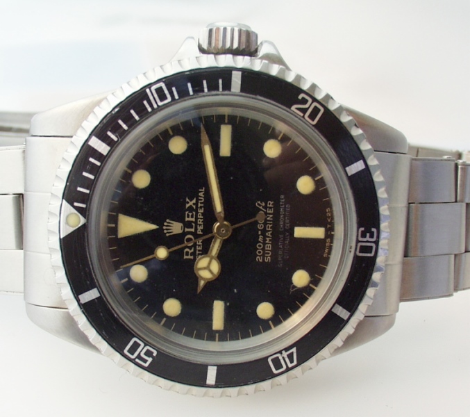

    hallo die herrschaften,
    wie ja nicht zu verkennen ist, suche ich schon seit längerem eine alte tritiumperle für meine 1680. ein freundlicher r-l-x-user hat mir vorhin eine im inlay angeboten.
    das inlay ist allerdings aus einer 16660 bzw. 14060, wie er schreibt.
    meines wissens nach sind die inlays nur zwischen 1680, 5512 und 5513 austauschbar.
    wer hat mehr erfahrung dazu?
    und wie sieht es mit den perlen aus?
    die haben doch auch unterschiedliche größen?
    oder sind nur die einfassungen unterschiedlich so wie z.b zwischen 1680 und 16800.
    besten dank schonmal für eure hilfe,
    grüße vom andi

    Die Perlen passen nur von dem Inlay einer 5512, 5513, 1665 oder 1680.
    Es gibt da noch 2 Inlays, wo die Perlen passen.
    Die haben aber auch keine Metalleinfassung.
    Grüsse
    der Sudi

    Ja, die TUDOR Perlen passen auch.
    Die Inlays der Tudor 94110 /79090und der 1680/1665/5512/5513 sind
    identisch !!
    Je nach Baujahr sind die Zahlen der Ringe etwas dicker und höher, wobei die grösseren Zahlen meist bei der 1680 "ab Werk" verbaut waren.
    Heute werden nur noch die Lünis mit der kleineren Schrift für alle Modelle ausgeliefert.

    sehr interessant. diese unterschiedlich dicken zahlen haben mir schon immer kopfzerbrechen bereitet. danke dafür.
    sag mal und es gibt ja, z.b. auf ebay die skurillsten versionen der perle in eben diesen 160/1665/5512/5513 inlays.
    liege ich richtig, daß der look immer der eines plastikgehäuses mit eingeträufelter masse sein muß?
    d.h. wenn ich von oben drauf schaue, sehe ich einen mehr oder weniger braunen tritiumpunkt und drumherum noch den plastikmantel,oder? alles andere, so wie eine vollständig homogene perle, evtl. noch in neongrünem look ist fake, stimmts?
    grüße vom andi

    Wenn es eine originale Perle ist, solltest Du mit einer 12er Lupe die pulverartige Leuchtmasse erkennen können.
    Oft ist auch Kunststoff, oder gar Klebstoff, als "Ersatz" verbaut !

    bei mir sieht es so aus:
    doch haben elmar und ich bemerkt, wie ihr natürlich auch, dass sich die dots (ich spreche natürlich nur von tritium) wohl doch recht stark in form und fassung unterscheiden.
    Original von watchman
    nur die original tritium perlen im dazugehörigen inlay der 5512 scheinen sowohl in höhe (erhabenheit) und größe zu variieren ( im vergleich zur original lüni-perle der 1680) ...
