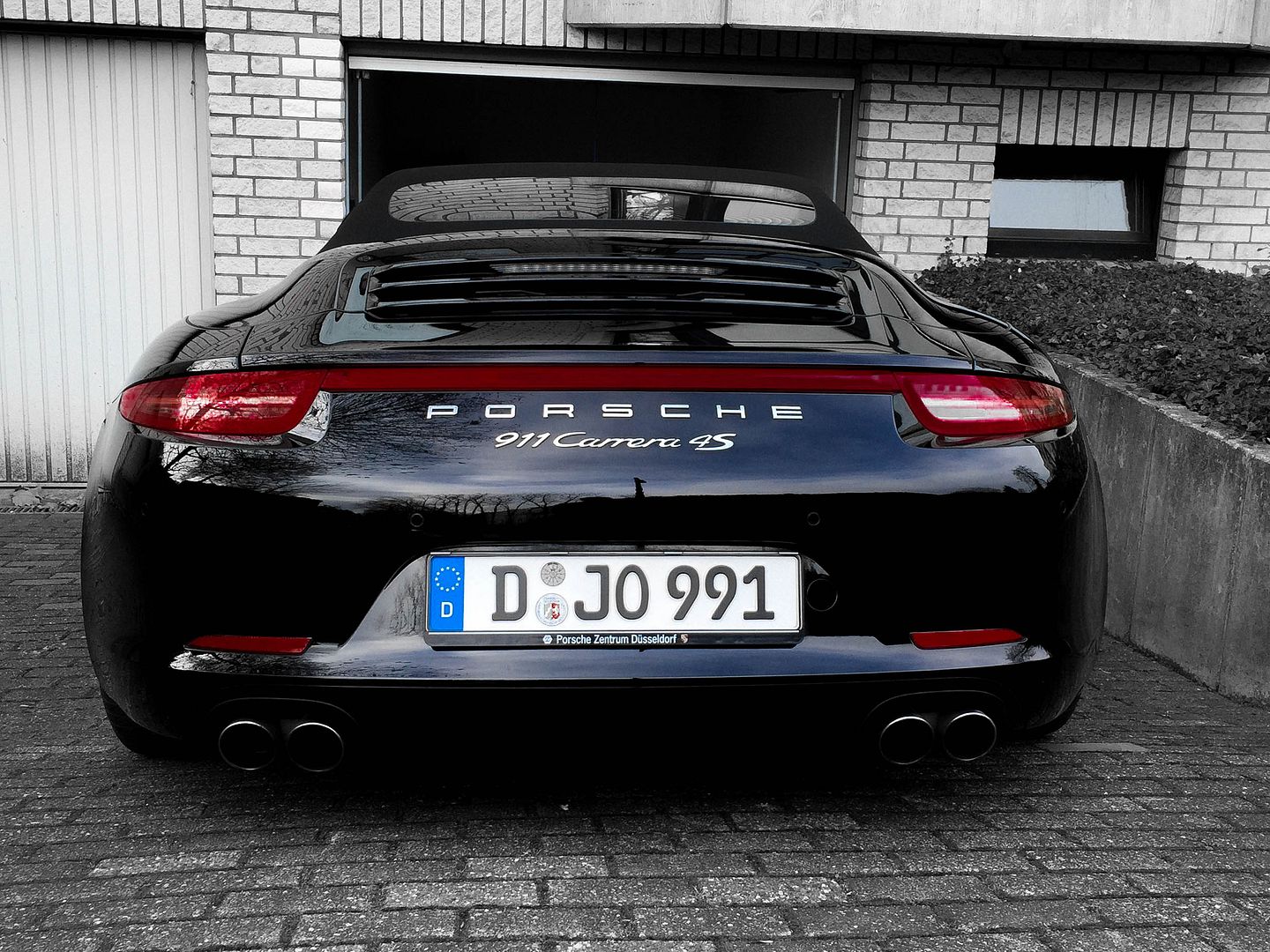

  11. #8651
    Die Schokoladenseite:
  12. #8652
    Endgeil.....dieser Arzsch....das Bild als centerfold in der Dezemberausgabe
  13. #8653
  14. #8654
    02.07.2004
    6.800
    superschönes bild!.....
  15. #8655
    Sea-Dweller Avatar von Olli70
    12.01.2013
    An der Küste
    735
    +1
    Passt der überhaupt durch die Garageneinfahrt?
    Gruß, Olli
  16. #8656
    Lightroom macht's möglich
    Zitat Zitat von Olli70 Beitrag anzeigen
    +1
    Problemlos, die Perspektive lässt es so eng wirken.
