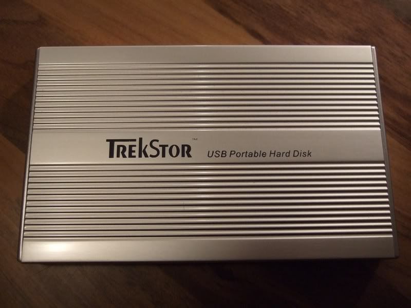

    Frage zu externer USB-Festplatte (Trekstor)
    Hallo,
    brauche Hilfe der Fachleute :-)
    Ich habe diese externe Trekstor 2,5 Zoll USB-Festplatte mit ca. 70 GB Speichervolumen (eingebaut ist eine Samsung-Festplatte).
    Brauche aber mehr Speicherplatz.
    Kann ich die Platte einfach gegen eine 160 GB-Platte austauschen? Ist die Marke egal? Muss ich was beachten?
    Danke!

    kopieren, usb aus alt raus, usb in neu rein, zurueckkopieren, einfach verwenden
    marke egal

    Marke egal, richtig...nur auf's Interface achten.
    SATA oder IDE.

    Super, danke.
    Ist wahrscheinlich IDE, oder? Denke Hitachi baut gescheite Festplatten.

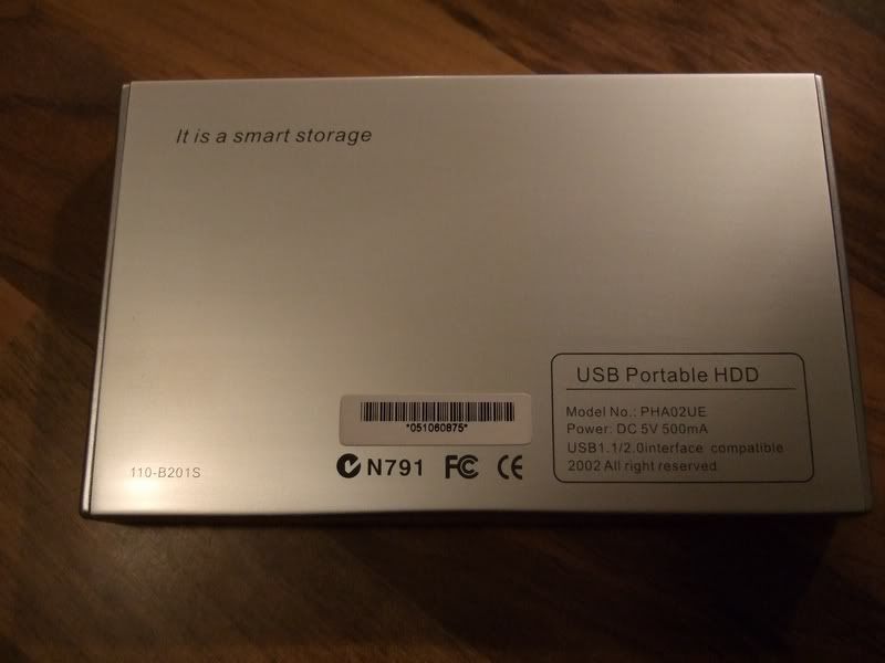

    Ich würde die Platte einfach drinlassen und eine neue, mit grösserer Kapazität, dazukaufen. Die kosten ja nicht mehr die Welt, und die "alten" 70 GB kannst Du doch weiterverwenden. Deine Platte hat doch auch die Stromversorgung via 2 USB-Steckern?
    Ich denke, grössere, aktuelle Platten können in diesem Gehäuse allein über USB nicht ausreichend und stabil mit Strom versorgt werden.

    Guter Punkt.
    Wenn die Platte nur über USB versorgt wird, eine Platte mit geringer Stromaufnahme kaufen.
    Wegen des Anschlusses: Aufschrauben, nachsehen. Wenns ne recht neue ist, vermutlich SATA.

    ich glaube du kommst billiger wenn du dir gleiche eine neue kaufst...dann hast noch dazu zwei.

    Ja, sieht so aus. Bei CONRAD gibts 160 GB für knapp über 100 EUR von Freecom, Western Digital oder Iomega. Die losen Platten kostenn fast genau soviel.

    Äh ... nur sicherheitshalber: Kauf Dir keine 3,5 Zoll Platte für das 2.5 Zoll Gehäuse ... das passt nämlich nicht

    Wenns in dem Gehäuse recht eng und kuschelig zugeht, dann evtl noch auf die Wärmeentwicklung achten und lieber ne 4200rpm Platte kaufen als ne 5400er

    Nix umbauen.
    Gebrauchte Festplatten werden bei ebay teuer gehandelt.
    Also: alte Platte dort vertickern, und (woanders) eine neue kaufen.
    Ich vermute mal, die Differenz zwischen alt und neu beträgt dann so 20 Euro und man hat wieder volle 2 Jahre Garantie.
