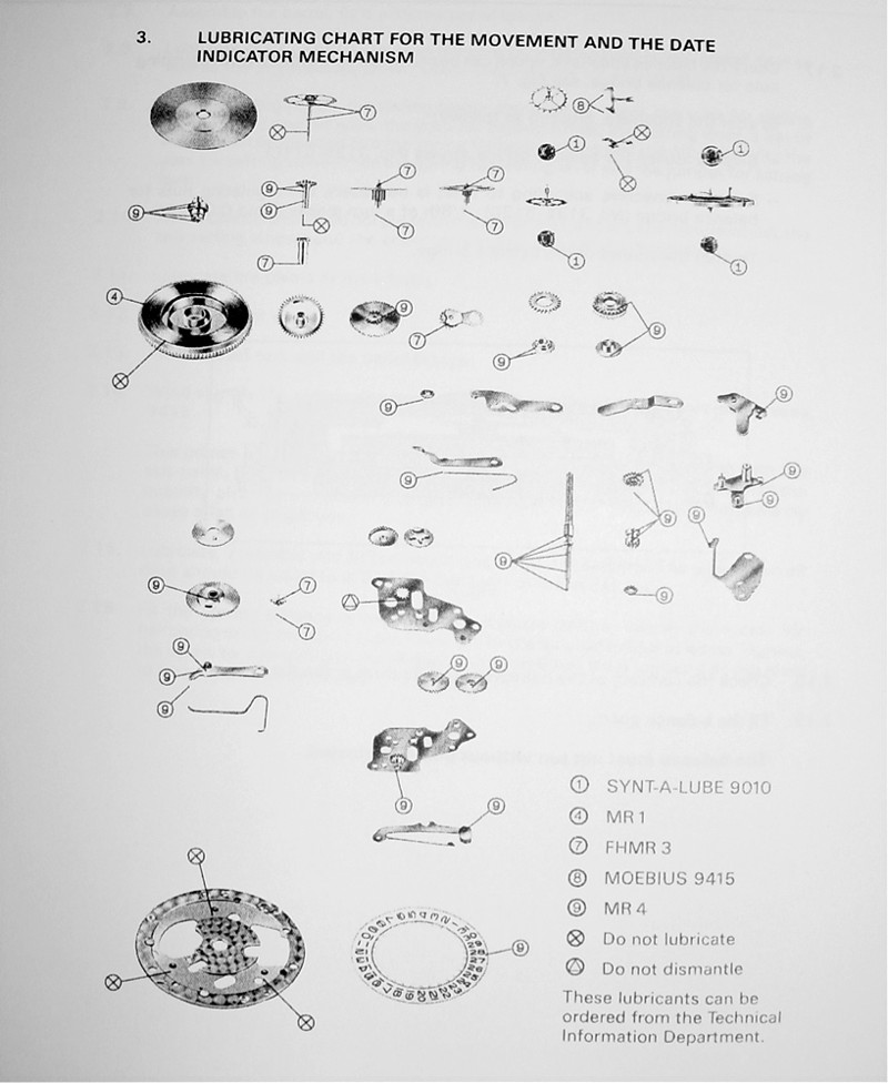

    Idee Schmierplan Kal. 3135 >>>>>>>>>
    Ich dachte ja nur, falls jemand mal seine
    Sub / SD selbst ölen möchte und bisher nicht
    nicht genau wußte, wo welcher Schmierstoff
    hingehört...

    Also jetzt verstehe ich gar nix mehr, ich habe meine ungetragene
    SD mal zerlegt, weil ich dachte ein bischen Öl schadet ja nicht
    nun sieht das alles anders aus als auf der Zeichnung und nu???
    grüße sd 1220

    Habe das selbe Problem.
    Dachte, das 4130 sei so anders nicht....

    Tja. Hättet Ihr mich vorher mal um Rat gefragt
