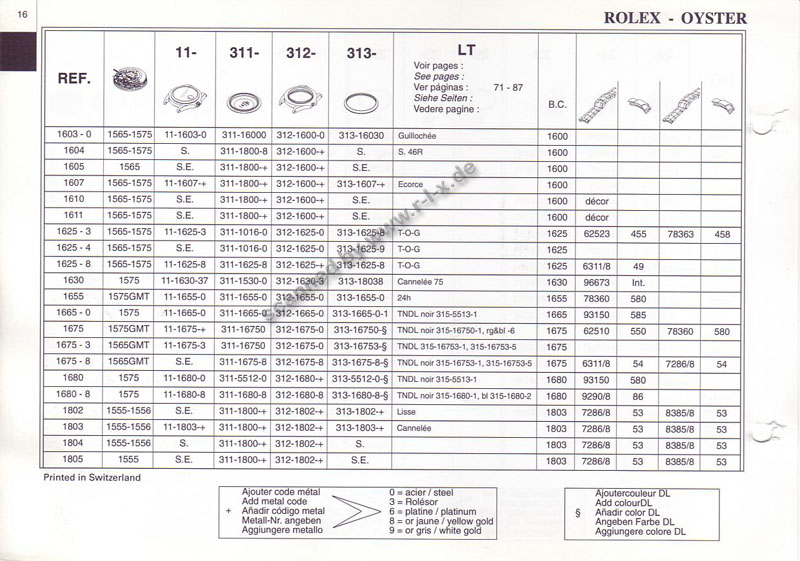

Es gibt eine winzige Abweichung bei der Artikelnummer:
313-5512-0-§ für die 1680
313-5512-0-1 für die 5512/5513
Was immer das bedeuten magGruß, Hannes
28.12.2007, 11:06 #9
- 16.04.2005
- 2.579
Das schaut so aus, als ob wegen der 2 möglichen Farben der 1680 (blau bei gold) das "§" ein Platzhalter für den entsprechenden Farbcode ist, rechts daneben bei der /8 stehen dann zwei Teilenummern
Gruß Gregor

Okok. Steht ja sogar rechts unten: "§ = Angeben der Farbe"
