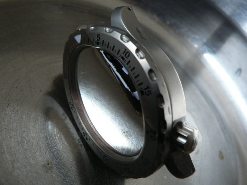

    die ablesbarkeit ist natürlich durch öl besser gegeben...
    U1
    UX
