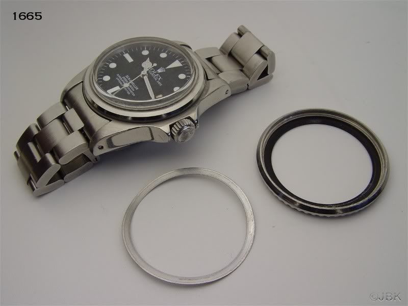

    Hier habe ich Euch mal Aufnahmen zum Vergleich der Lünetten
    der SD 1665 und der SD 16660 gemacht.
    Die Lünette der 1665 läßt sich in beide Richtungen drehen, indem man
    die sie leicht nach unten drückt.
    Die der 16660 hingegen dreht sich nur in eine Richtung und rastet
    dabei 120 mal pro Umdrehung.
    So sehen die beiden naggisch aus
    Wie man sieht, ist der Federring der 1665 leicht gebogen. Dadurch wird
    die Lünette in ihrer Einstellung fixiert und ist nur durch Herunterdrücken
    derselben zu drehen.
    Bei der 16660 hingegen dient dieser nicht gebogene Ring nur als
    Distanzring.

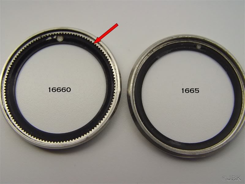

    Hier die Lünetten von unten im Vergleich.
    Die "Zahnung" der 16660 Lünette ist deutlich zu erkennen.

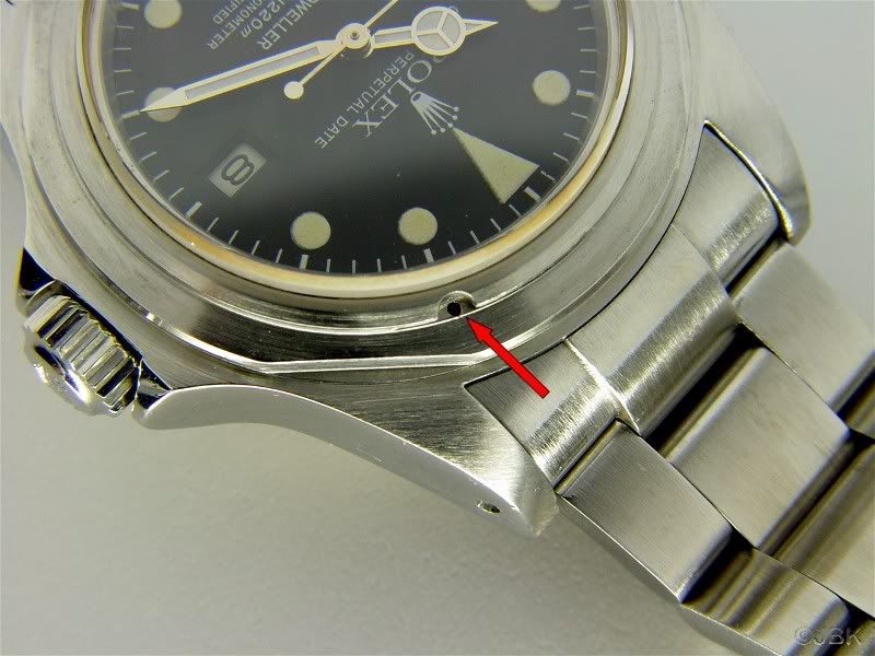

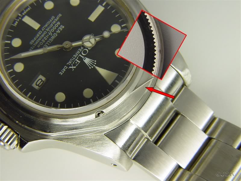

    Das Einrasten bei der 16660-Lünette wird durch einen winzigen
    Drahtstift ermöglich, welcher in diese Öffnung kommt:
    Und so sieht es dann mit dem Stift aus:
