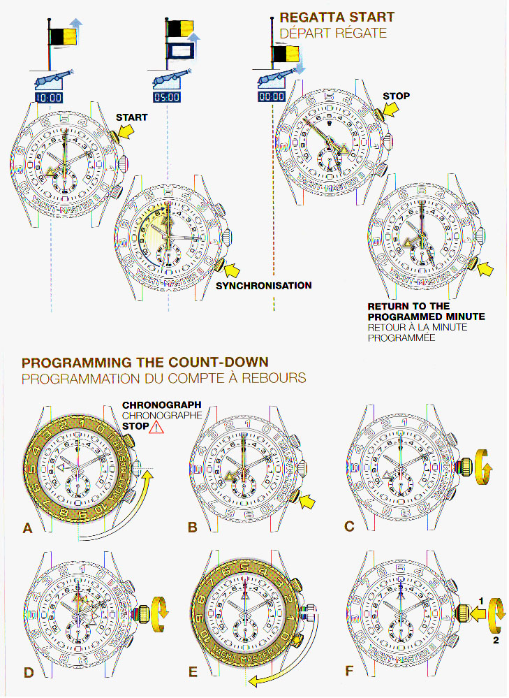

    Maybe this will help?
    Click at the pic to view it in full size.

    Der Chronograph funktioniert gleich wie bei einer Daytona (Drücker
    bei 2h ist für den Start / Stopp und Drücker bei 4h ist für die
    Nullrückstellung)
    Der Drücker bei 4h wird zudem für die Synchronisations-Funktion und
    dem Einstellen des Chronographenminutenzeigers verwendet.
    Der Minutenzeiger des Chronographen dient als Countdown (max 10
    Minuten bis 0 Minuten)
    (Bild von Grenat)
    Beispiel:
    Der Minutenzeiger des Chronographen befindet sich auf der Position
    10. Jetzt betätigt man den Start-Drücker des Chronographen. Der
    Sekundenzeiger des Chronographen läuft nun vorwärts. Der
    Minutenzeiger des Chronographen zeigt gleichzeitig einen Countdown
    an. Nach einer Minute steht der Minutenzeiger des Chronographen also
    bei 9.
    Praktisches Beispiel anhand einer Segelregatta:
    Der Minutenzeiger des Chronographen befindet sich auf der 5
    Minutenanzeige, der Chronograph ist nicht eingeschaltet.
    Fünf Minuten vor dem Regattenstart gibt ein Kanonenschuss bekannt,
    dass es nur noch 1 Minute bis zum Vorstart sind. Gleichzeitig mit dem
    „Knall“ drücken wir den Start-Drücker des Chronographen.
    Vier Minuten vor dem eigentlichen Start erklingt wieder ein
    Kanonenschuss (eigentlicher Vorstart). Beim zweiten „Knall“ kann es
    sehr gut möglich sein, dass unser Chronograph zeitlich nicht ganz mit
    dem Schuss übereinstimmt.
    Sollte sich der Chronographensekundenzeiger noch vor Ablauf der
    ersten Minute befinden, aber bereits über der 30 Sekunden Grenze bei
    6 Uhr, kann man einfach die Nullrückstellung betätigen. Der
    Sekundenzeiger springt automatisch auf 12 Uhr und der Minutenzeiger
    des Chronographen automatisch auf 4 Minuten. Sollte der
    Chronographensekundenzeiger bereits über die 12 gelaufen sein aber
    sich noch vor der 30 Sekunden Grenze bei 6 Uhr befinden und der
    Minutenzeiger des Chronographen sich bereits über der 4
    Minutenanzeige befinden, können durch drücken der Nullrückstellung
    die beiden Zeiger wieder zurück auf 12 respektive 4 gebracht werden.
    So wird eine Synchronisation mit dem Start (Kanonenschuss) erbracht.
    Nach erfolgter Synchronisation läuft der Chronograph ohne anzuhalten
    weiter. Die Tageszeitangabe wird durch diese Funktion nicht
    unterbrochen.
    Nun, kann sich der Skip darauf verlassen, dass wenn der
    Chronographensekundenzeiger auf 12 und der Minutenzeiger des
    Chronographen auf der Null zu liegen kommt der eigentliche Start
    durch einen Kanonschuss erfolgt. Er weiss also sehr schnell, ob er
    sich der Startlinie schon nähern sollte oder seine Yacht noch einmal
    drehen muss um keinen Frühstart zu riskieren.
    Nach dem Start der Regatta läuft der Chronographensekundenzeiger
    einfach weiter, während der Minutenzeiger bei der Null stehen
    bleibt.
    Wird nun die Stoppfunktion des Chronographen betätigt stoppt auch
    der Chronographensekundenzeiger. Durch drücken der Nullrückstellung
    springt der Sekundenzeiger des Chronographen wieder auf die 12 und
    der Minutenzeiger des Chronographen auf die 5.
    Wie wird die Position des Chronographen-Minutenzeigers programmiert?
    Der Chronograph befindet sich nicht in Funktion!
    Die Lünette drehen, so dass die Schrift "Yachtmaster II" bei 3 Uhr
    des Zifferblattes einrastet. (90° Rotation) Jetzt den Drücker für die
    Nullrückstellung betätigen. Der Drücker bleibt eingerastet. Die Krone
    lösen und nicht ziehen! Durch drehen an der Krone (im Uhrzeigersinn)
    kann der Minutenzeiger des Chronographen auf die gewünschte Start-
    Position gebracht werden. (von der Position 10 springt der Zeiger
    automatisch zurück auf die 0).
    Nach dem einstellen der gewünschten Position des Chronographen-
    Minutenzeigers kann die Krone wieder eingeschraubt und die Lünette
    wieder zurück gedreht werden (beim zurück drehen wird der Drücker für
    die Nullrückstellung automatisch freigegeben und springt wieder in
    seine Ursprungsstellung zurück). Jetzt ist die Uhr bereit um einen
    neuen Countdown zu starten.
    Klasse Erläuterung!
