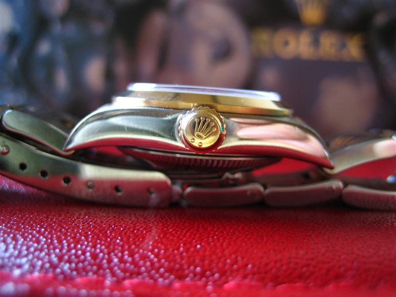

    Ausrufezeichen Aufzugskrone mit Strich
    Hallo Zusammen!
    Warum befindet sich unter dem Rolexemblem auf den Twinlock-Aufzugskronen eigentlich ein Strich??? Bei den Triplocks sinds drei Punkte, macht ja auch irgendwie Sinn, aber der Strich bei Twinlock??
    Zum Beispiel bei meiner alten Datejust:
    MfG Sascha
