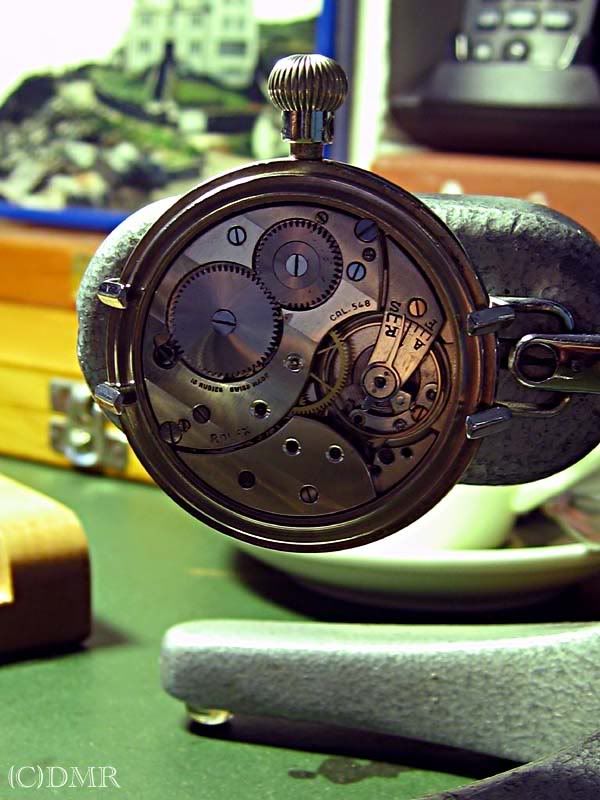

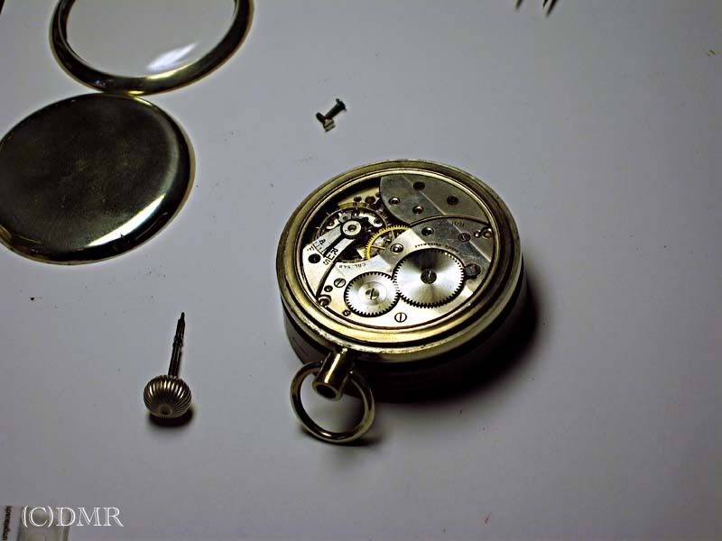

Deckel ab und: erste Diagnose...

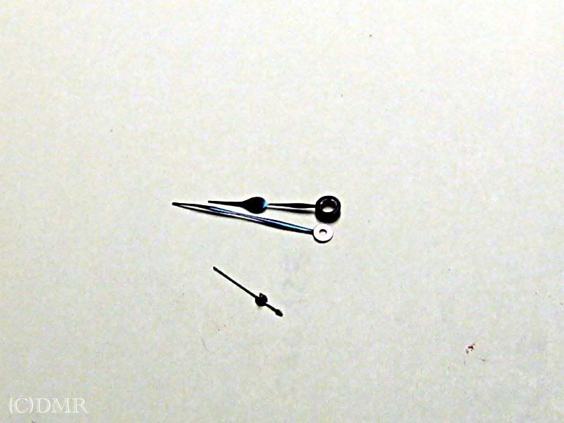

Schnell die delikaten Zeiger abgehoben.
Da liegen sie, gleich geht es in die Sicherheit eines Kästchens.

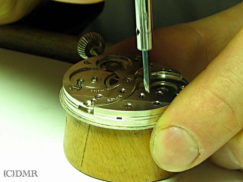

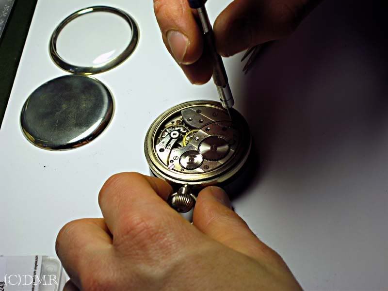

Einige Schrauben lösen...
Die Krone entfernen...

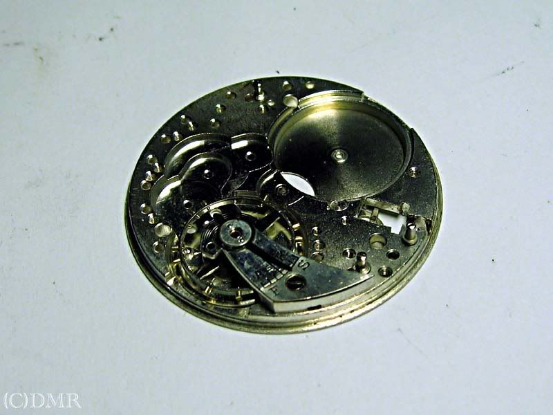

Und dann die Zifferblattseite demontieren...

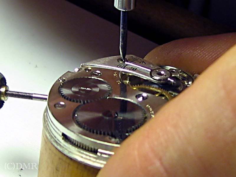

Jetzt geht es der Brückenseite an den Kragen.

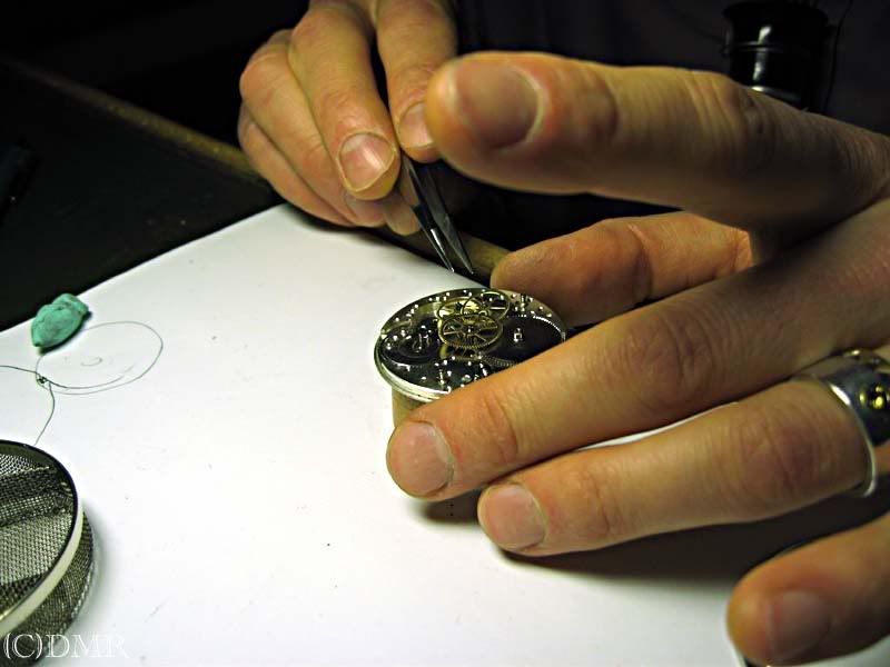

Ein Opfer: die Unruh hängt am Unruhgalgen.

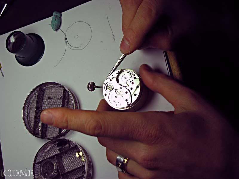

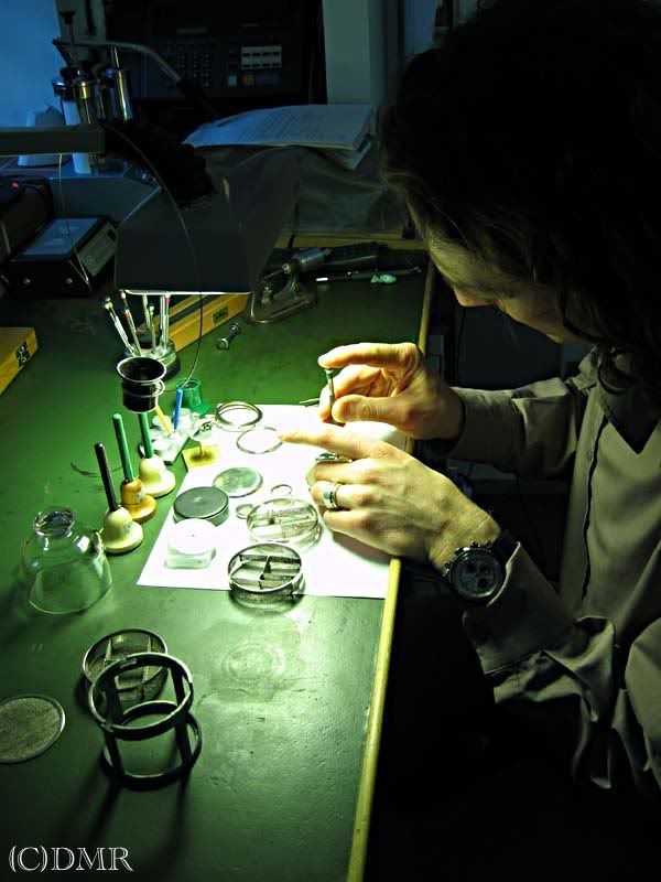

Zwischendurch ein Blick auf den Arbeitsplatz.

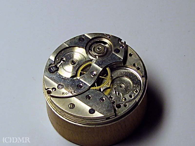

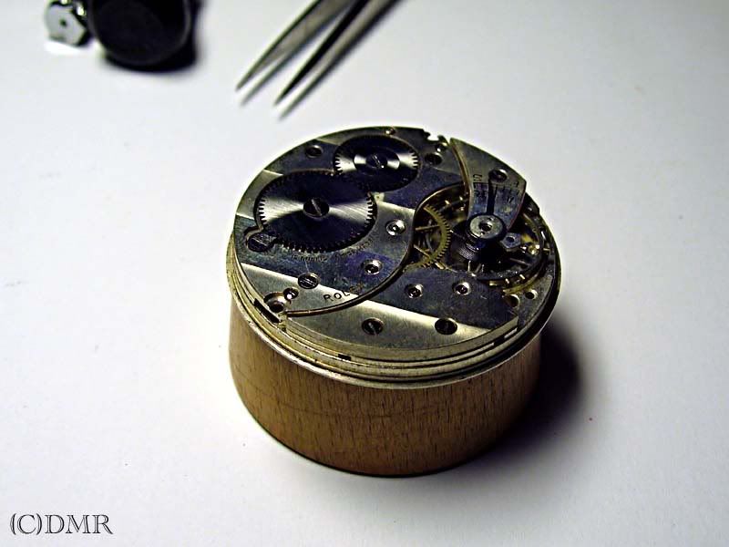

Viel ist nicht mehr zu demontieren.

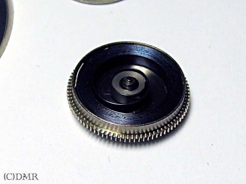

Das geöffnete Federhaus, ganz entspannt liegt die Feder da und wartet
auf die Wellness-Kur.

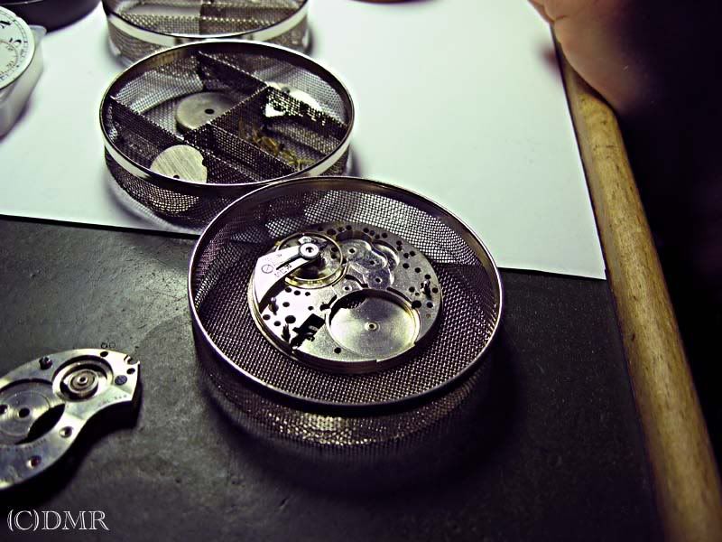

Die Einzelteile liegen geordnet in Reinigungskörbchen.

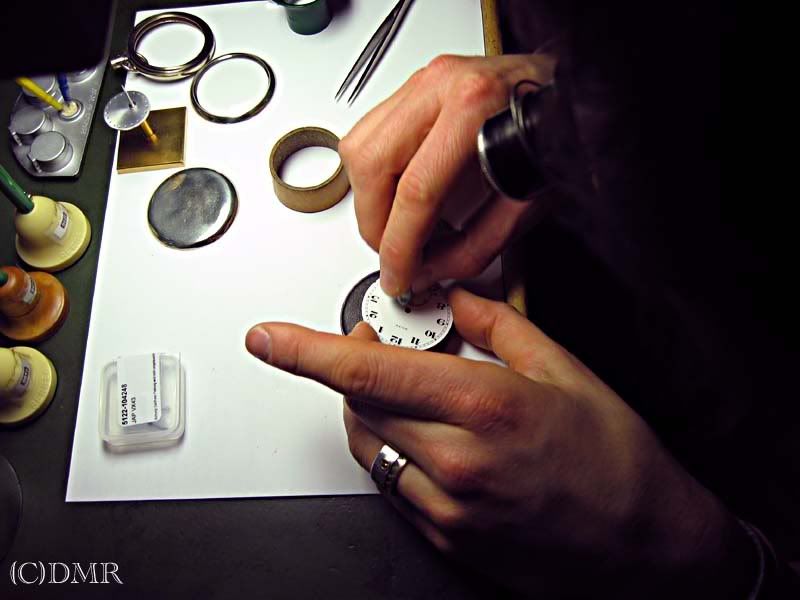

Nachdem das Zifferblatt abgehoben ist wird es vorsichtig mit Rodico gesäubert.

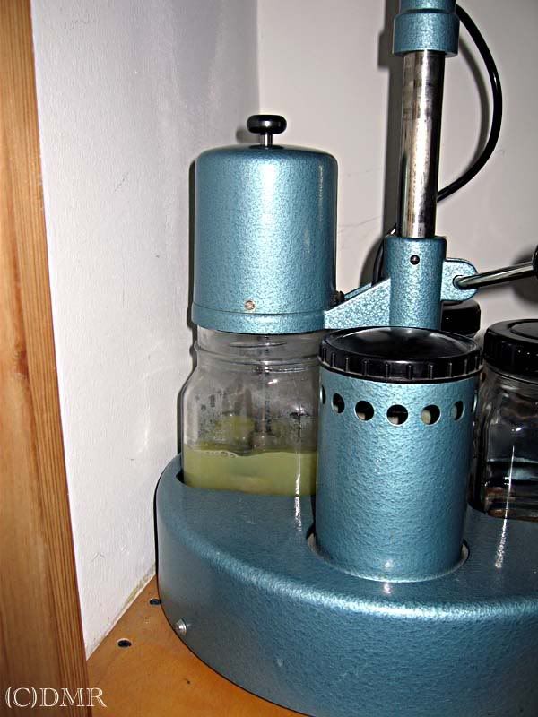

Die Körbchen kommen in die Reinigungslösung, damit sich auch festsitzende Ölreste lösen.

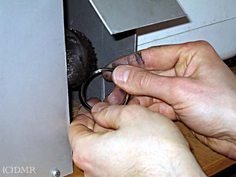

In der Wartezeit kann man dem Gehäuse auf der Poliermaschine zu neuem Glanz verhelfen.
Alle vier Teile werden auf Hochglanz poliert.

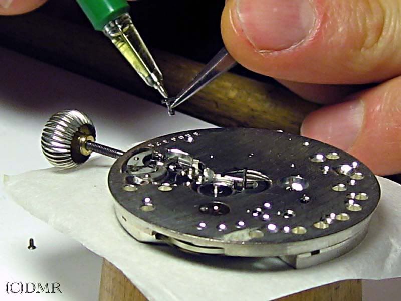

Etwas Öl ins Federhaus.

Noch ein winziges Tröpfchen Öl hier und da...

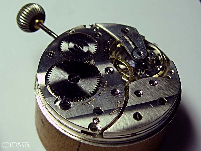

Das Werk ist wieder komplett und läuft.

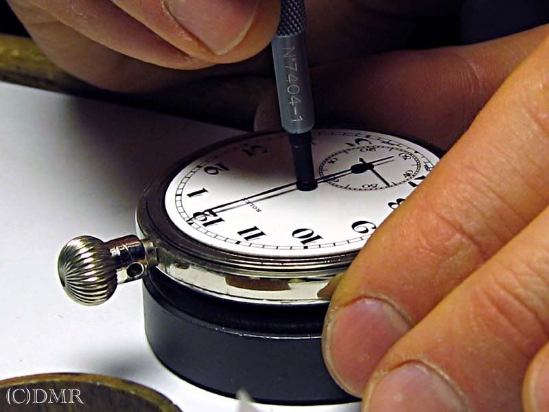

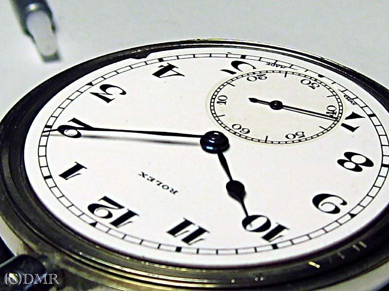

Das Aufsetzen der Zeiger.
Ohne Glas sieht man sehr gut den gebogenen Minutenzeiger zur exakten Zeitablesung.
