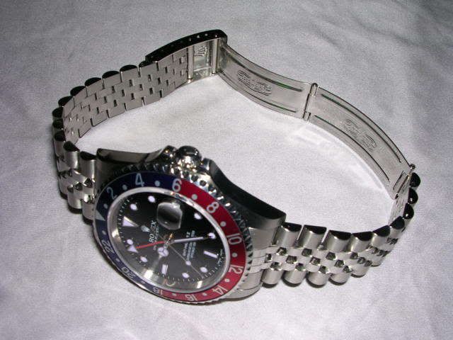

    Daytona Avatar von Ralph
    3.274
    Daumen hoch GMT II mit Jubilé - Band
    Original von Moonwalker
    Das Jubiband kann mit verschiedenen Anstößen montiert werden hängt von der Referenz der Uhr ab. Welche GMT hast du denn?
    PS: Master mit Jubi= Style
    Hallo,
    und genau aus diesem Grund (geschlossene Gehäusflanken)
    können nur Bandanstösse mit der Nr. 502 T verwendet werden!
    Diese Anstossstücke haben die Aussparung für das Federstegwerkzeug.
    Beste Grüße Ralph
    3.274
    Pfeil RE: GMT II mit Jubilé - Band
    Hallo Ralph,
    Das ist ja eine sper Kombinationl - mach mal mehr bilder von dieser Uhr bitte!
    Jubi und Pepsi - wie geil ist das denn !!!!
    Gruss,Olli
    Hay,
    hier bitte:
    Beste Grüße Ralph

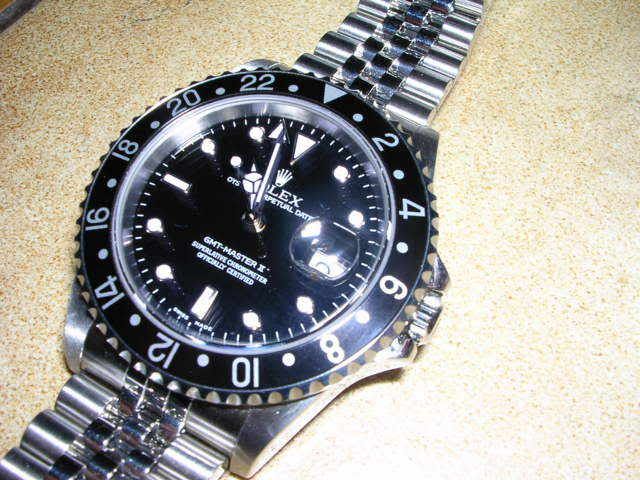

    25.03.2005
    the holy city
    12.934
    Weiter so !!
    herbhank
    Original von Pete-LV
    Oder schwarz !!
    Super schön ...
    ( Wenn Du sie loswerden willst: "gerne per pn" ...)
    Ne gute Allternative... und was kostet der Spaß, komplett??
    25.03.2005
    the holy city
    12.934
    Basteln , fast alles kann man kaufen !

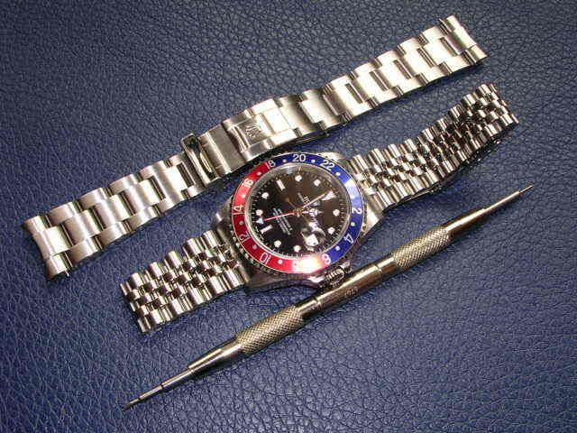

    Guten Morgen Ralph,
    ich habe mir schon mal ein Federstegbesteck
    bestellt. Ich hoffe doch, das diese Aktion nicht so lange dauert, wie die Bestellung der rt/sw Lünetteneinlage (4 Wochen).

    PREMIUM MEMBER Avatar von Moonwalker
    06.02.2006
    Ulm
    4.694
    @Pete
    Hast du deine eigentlich in letzter Zeit aufarbeiten lassen, kommt so clean rüber.
    Günni
    25.03.2005
    the holy city
    12.934
    RE: @Pete
    Nein, ist immer noch sooo wie immer !!!
    Vieleicht liegt es an mir mit den Foto machen ...... !
