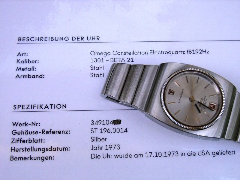

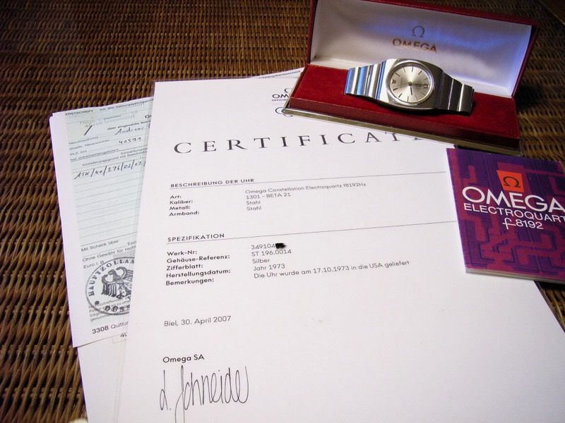

Hier nun etwas für die Augen! Meine „neue“ Omega Constellation Electroquartz, Referenz ST 3 9 6 .0807 (ST=Stahl, 3=Herrenuhr mit Metallband, 9= Elektronische Uhr, 6: Wasserdicht & Datum). Diese Referenz wurde von 1973 bis 1978 hergestellt.
Die Uhr stammt aus den USA, sodass ich einige Zeit auf sie warten musste. Beim Zoll lag sie auch ein bisschen. Wie ihr seht, sieht die Uhr ganz gut aus.
Angetrieben wird der Zeitmesser vom Kaliber 1301, welches das zweite Werk von Omega ist, das auf dem Beta 21 basiert.

Anhand der Individualnummer des Werkes ist ersichtlich, dass die Uhr um 1972/73 hergestellt wurde. Somit habe ich eine frühe Uhr dieser Referenz.
