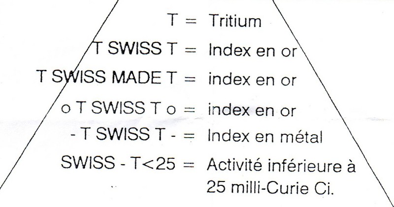

    Hallo
    Dieser Thread kommt mir sehr gelegen weil ich die letzten Tage in der Suche folgendes gesucht habe (was ich bis jetzt noch nicht gefunden habe):
    - T SWISS MADE T -
    Dieses steht auf dem Ersatzzifferblatt meiner Oysterdate Precision.
    Vielen Dank für eure Mühe
    Gilbert

  5. #45
    Original von chips
    Hallo nochmal
    Hätte vielleicht, um eine Antwort zu erhalten, in meinem vorherigen Post eine Frage stellen sollen:
    Was bedeutet:
    - T SWISS MADE T -
    Hmmm...
    Mir scheint Du hast Diesen Thread nicht gelesen.
    Die gleiche Frage stellte ich auch:
    Original von Reckel
    Ähm, ich weiss nicht ob das im anderen Thread untergegangen ist, aber es gibt ja auch noch - T SWISS T -, also mit - davor und danach und damit unterschiedlich zum reinen T SWISS T.
    Wie schaut es damit aus?
    Bedeutung?
    Zeitraum?
    Gibt es da Erkenntnisse, Vermutungen...?
    Bye
    Marko
    Und die Antwort kam auch in diesem Thread:
    Original von Grenat
    Bye
    Marko
  6. #46
    Date Avatar von chips
    24.09.2006
    Luxemburg
    61
    - T Swiss Made T -
    Reckel
    Entschuldigung
    Auf dem Arbeitsplatz liest sich ein Thread nicht so einfach wie zuhause ;-)
    Ich habe gedacht ich hätte noch etwas anderes weil ich noch den Zusatz 'Made' habe.
    In Grenat's Liste steht ja nur das 'T SWISS MADE T' und das '- T SWISS T -' aber mein '- T SWISS MADE T-' ist in dieser Form nicht auf der Liste.
    Gilbert
  7. #47
    SWISS und SWISS MADE wurde zu unterschiedlichen Zeiten verwendet.
    Bye
    Marko

  10. #50
    23.01.2012
    98
    Hallo Leute,
    hat sich jemand die Schautafel/Tabelle von "Grenat" gesichert?
    In diesem Thread ist sie leider verschwunden.
    Vielen Dank für's Wiedereinstellen!

  11. #51
    29.03.2008
    Zululand
    24.591
    Weißt du noch, wie die in etwa aussah, dann schau ich mal.
  12. #52
    Daytona Avatar von Armando
    19.05.2005
    2.446
    Ich weiss leider nicht ob das das Bild von damals war oder ob es von wo anders her hab .....
    Ist wohl aus einem alten Händlerkatalog - ich finde das interessant, dass man daran erkennen kann, woraus die Indexe sind.
    Armin
  13. #53
    Mil-Sub Avatar von newharry
    15.04.2004
    12.051
    Ich hab da ein anderes Bild von Grenat in Erinnerung ... nur Tabelle ohne Grafik ... allerdings finde ich es ärgerlicherweise im Moment auch nicht, obwohl ich es sicherlich irgendwo gespeichert habe
    ... aber auch dieses ist ja hilfreich für den Thread
    Harald

  14. #54
    14.02.2004
    29.644
    Das war von Grenat, Harald:
    Ist aber wohl nur ein Ausschnitt von dem o.g. Bild.
  15. #55
