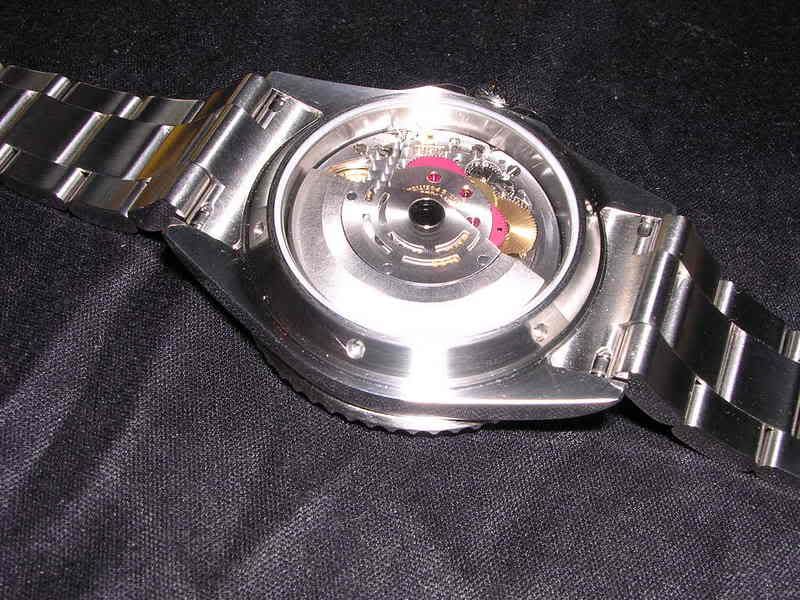

    Hay all,
    zum Anregen oder einfach zum bestaunen
    die für den Umbau benötigte "Werkzeuge"
    bis hierher von jedem Laien (auch wie ich) auszuführen
    nur hier trennt sich wie gesagt die Spreu vom Weizen,
    all zu leichtsinnig den Gehäuseöffner angesetzt und schon ist´s passiert
    ....................... der Gehäuseöffner ist "drübergerutscht" .
    Glücklicherweise nicht bei mir
    geschafft,der Deckel ist offen
    und der Saphirglasboden "handwarm" aufgeschraubt,daß nur kein Staubkorn eindringen kann

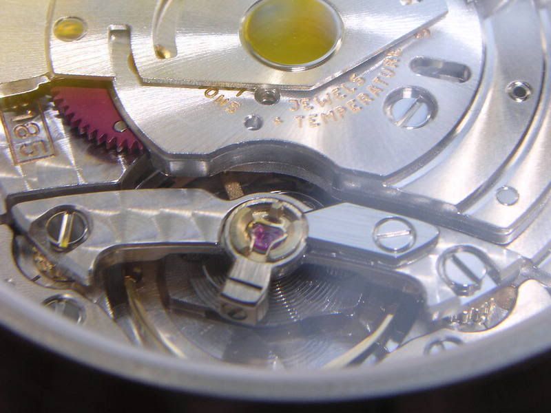

    nun noch ein Paar Bilder des 0815 Werkes
    ........... und mit diesem Spezialwerkzeug den Glasboden richtig fest gezogen.
    nun noch die Seitliche Darstellung,daß der neue Boden nicht mehr aufträgt,als der Serienboden
    und so schaut die Uhr mit montiertem Band von unten aus
    übrigens,die Kastenschließe ist gewollt
    und zum Schluß,der heil gebliebene Seriendeckel mit intakter Verzahnung,puhh :P
    und nun hoffe ich,daß ich euch nicht all zu gelangweilt habe
    P.S. über Kommentare pos./neg. würde ich mich freuen
    Beste Grüße Ralph

    dieses Forum kennt mich,ich bin niemand der sich mit fremden Federn schmücken muss,bin eben experimentierfreudig
    auch vor´m polieren,satinieren scheue ich mich nicht :P
    es ist meine GMT II,mein Galsboden und wie in der Werbung schon zu hören ist: hab ich selbst gemacht

    nur unwesentlich,ich trag sie im Moment und kann sagen,sie trägt nicht sonderlich auf!
