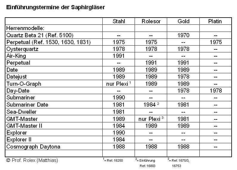

    Liebe Rolex-Fans,
    oft ist im Forum die Frage zu lesen, wann bei einem bestimmten Modell das Saphirglas eingeführt wurde. Mal wurde nach der Submariner gefragt, mal nach der Day-Date, aber eine zusammenhängende Darstellung der Einführungstermine der Saphirgläser für die diversen Rolex-Modelle existiert bisher wohl nicht. Dabei ist zusätzlich zu berücksichtigen, daß die Einführung der Saphirgläser oft zunächst bei den Goldmodellen erfolgte, Stahl- und Rolesormodelle aber vielfach weiterhin mit Plexigläsern ausgerüstet wurden.
    Nachfolgend findet Ihr eine (hoffentlich) übersichtliche Tabelle, die die Einführungstermine der Saphirgläser für die unterschiedlichen Rolex-Modelle in Herrengröße aufzeigt. Die Jahreszahlen sollten allerdings als „ca.“-Angabe verstanden werden und eine Toleranz von +/- 1 Jahr berücksichtigt werden.
    Bei genauerer Betrachtung fallen folgende Phasen der Saphirglaseinführung auf, die gleichzeitig einen Einblick in die Rolex-Modellpolitik im Zuge der Einführung von technischen Neuerungen geben:
    Die Testphase bis 1978:
    Rolex hat offensichtlich Anfang der 70er Jahre einige, in nur geringen Stückzahlen gebaute Referenzen mit Saphirgläsern versehen, um so vor einer Umstellung der in großen Stückzahlen gebauten Modelle Erfahrungen zu sammeln. Bei diesen Modellen handelte es sich um die bereits 1970 lancierte erste Rolex-Quartzuhr mit Kaliber Beta 21 (Ref. 5100) und die schon mehrfach besprochenen Automatikmodelle im Oysterquartzgehäuse (Ref. 1530, 1630 und 1831).
    Die kleine, schleichende Markteinführung 1978 - 1984:
    Nach offensichtlich erfolgreicher Testphase stellt Rolex im Zeitraum von 1978 bis 1984 die ersten „gängigen“ Modelle auf Saphirgläser um, wobei dies allerdings nur sehr langsam und in kleinen Schritten erfolgte. So werden 1978 zunächst die Day-Date, sowie die Goldmodelle der Datejust (16018, 16019) und die völlig neue Oysterquartz mit Saphirgläsern ausgerüstet. Ab 1981 sind die ersten Sportmodelle an der Reihe und Submariner Date (16800, 16808) und Sea-Dweller (Ref. 16660), sowie das Goldmodell der GMT-Master (16758) werden auf Saphirgläser umgestellt. 1984 erfolgt dann für einige Jahre die letzte Umstellung mit der Einführung der neuen GMT-Master II (16760), Explorer II (16550) und der Rolesor-Version der Submariner Date (16803). Bemerkenswert ist übrigens auch, daß die in obiger Tabelle nicht aufgeführten Midsize- und Lady-Modelle 1984 auch schon in den Stahl- und Rolesorvarianten mit Saphirgläsern versehen wurden, die entsprechenden Herrenmodelle aber weiterhin mit Plexigäsern ausgerüstet wurden.
    Die große Umstellungsphase 1989 -1991:
    Ende der 80er Jahre erfolgte dann die große Umstellung von Plexi- auf Saphirgläser. 1989 wurden alle Date, Datejust und Turn-O-Graph-Modelle, sowie alle Sportmodelle mit Datum auf Saphirgläser umgestellt. Dies ging einher mit einer Einschränkung der Modellvarianten bei der GMT-Master, die nun nur noch in Stahl (16700) angeboten wurde. Dafür erweiterte Rolex die Palette bei der GMT-Master II, die nun auch in Rolesor (16713) und Gold (16718) angeboten wurde. Die Daytona bekam bereits 1988 mit Einführung des Automatikmodelles (1652x) ein Saphirglas. Als letzte Modelle wurden ab 1990 die „datumslosen“ Modelle umgerüstet. 1990 waren Explorer (14270) und die Submariner (14010) an der Reihe. 1991 wurde dann mit der Saphirglaseinführung bei Air-King und Perpetual die Umstellung von Plexi- auf Saphirgläser abgeschlossen.
    Die Umstellung auf Saphirgläser durch die gesamte Modellpalette hat somit insgesamt 13 Jahre (!) gedauert und dies ohne Berücksichtigung der Testphase. Es ist typisch für Rolex, daß die Einführung technischer Neuerungen durch alle Modellreihen sehr langsam erfolgt.
