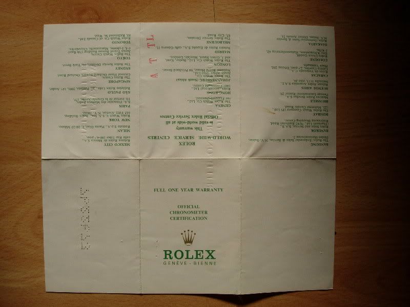

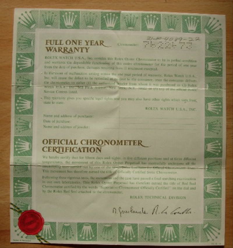

    Die Frage geht insbesondere an Georg: ist das ein Fake Zertifikat? Die Löcher sind nicht sauber ausgestanzt und weder der Verkäufer noch Käufer sind eingetragen

    je näher du die löcher fotografierst, desto unsauberer werden sie.
    ich behaupte das zerti ist sauber.
    sattel doch mal von hinten auf.
    wenn ich mittels eines getürkten (ich kann fake nicht mehr hören) zertis den wert einer uhr erhöhen möchte werd ich doch sicherlich nicht so blöd sein und mir die arbeit mit den nummern machen, um dann das stempel und unterschrift zu unterlassen. ein stempel mit dem namen eines z.b new yorker konzis macht dir jeder stempelfuzzi für ein paar euro

    Weiß villeicht jemand von euch, was die handgeschriebene Nummer über der Eingestantzten aussagen soll?

    Farben sind nicht zu hell, Käufereintrag leer ist auch kein Beinbruch, Stanzung ist auch legitim, das einzige was mir nicht gefällt ist die "6" in der Seriennummer. Die ist oben normalerweise abgerundet. Kann aber auch zeitweise so gestanzt worden sein.
    Alles in allem betrachtet sieht das Zerti original aus

    Georg wirds klären, trotzdem: Kann man das ROLEX Wasserzeichen sehen, wenn Du es gegen das Licht hältst?

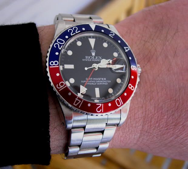

    Diese Uhr gehört dazu

    Die Nummern in meinen Zertifikaten gehen komplett über alle Linien.
    D.h. von der oberen Zeile . bis zur unteren. Sieht hier etwas kurz aus.
    Bei der 2 u. 3 fehlt ein Loch die 6 muß rumlaufen.

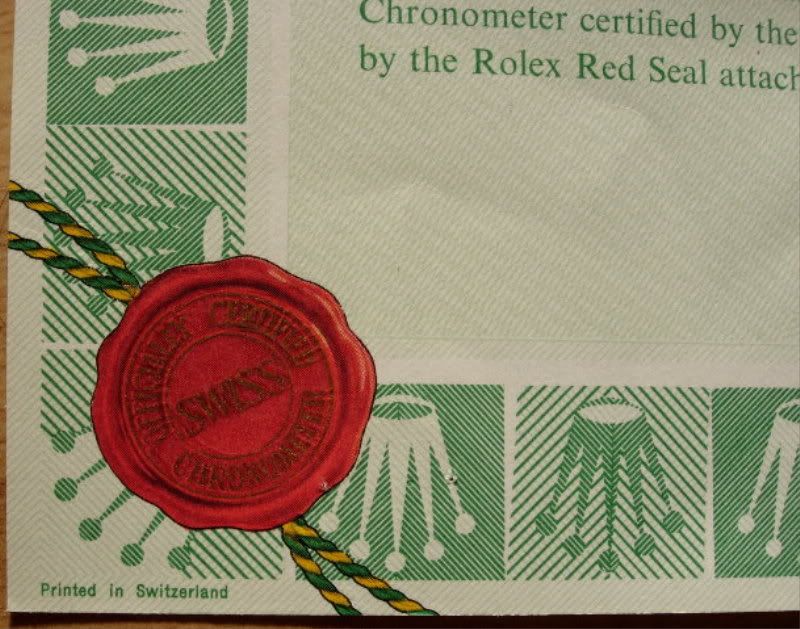

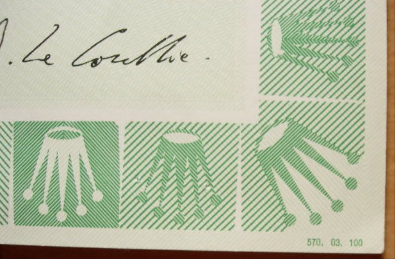

    Also das Zertifikat selber scheint echt. Es ist die erste Version mit den umlaufenden Kronen. Das steht unten rechts wie bei den älteren Zertif noch die Rolex Technical Division drauf und das Blatt ist richtig gefaltet. Die golden Überschriften sind geprägt, was man auf der Rückseite sieht.
    2)
    Der US-Time-Code weist als Zerti-Datum den 8. Juli 1983 aus.
    3)
    Der Serien-Nummern-Bereich mit Juli 1983 ist bei ~7,7 Mio
    4)
    Ergo Zerti-Version + Seriennummer + Time-Code passen.
    5)
    Seriennummern-Matrix passt nicht zur Standard-Rolex-Matrix
    6)
    Seriennummern wurden in dieser Zeit oft auch schon aufgedruckt
    7)
    Die Fransen sind wurscht, das kommt öfter vor.
    Fazit:
    Ist echt, wenn die Seriennummer zur angegebenen Uhr passt.
    Eine Profi-Fälschung wäre wegen der komischen Matrix zwar möglich, aber es sprechen da zuviele Zufälle (richtige Zerti-Version, Time-Code etc) zusammen. Man müsste das Zeugs in Händen halten.
