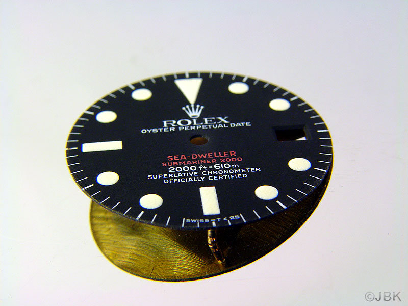

    Habe mir das SD Blatt auch mal angeschaut. Also so super gut finde ich dieses Blatt nicht. Was mir sofort aufgefallen ist, ist der Bindestrich zwischen SEA und DWELLER. Der scheint mir alles andere als in der Mitte platziert.
    Auch wenn ich alles andere als ein Kenner bin, aber das würde mich schon stutzig machen.
    Brunelli
    Stimmt, Brunelli. Der sitzt etwas weiter in der Mitte.
    Was ihr alles erkennt........ich erkenns nitt.... ;-((
    Oyster
    02.01.2006
    23
    Der Schriftzug "OFFICIALLY CERTIFIED" sitzt imho zu weit links.
    Beim Original beginnt das O unter dem E von SUPERLATIV.
    Wie zu sehen ist.
    Bei SWISS -T < 25 bildet beim Original das i quasi die Verlängerung eines Minutenstrich. Beim Fake ist dieses i deutlich rechts vom Strich.
    Außerdem sind die Dots zu arg überwölbt. Das ist nie ein gutes Zeichen.

    http://doubleredseadweller.com/dr_dials.htm
    Auf dem 5. Bild ist auch eine leichte Linksabweichung zu sehen
