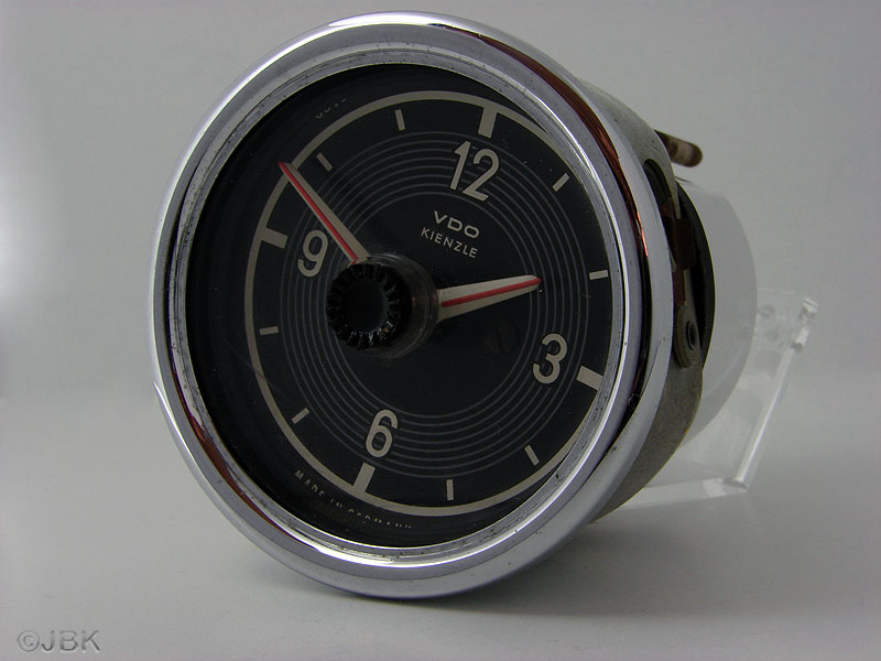

    Weiß jemand wie man das Teil öffnen kann?
    (Es hinkt 15min/h hinterher)
    Dann könnte es der nette Uhrmacher vielleicht reparieren.

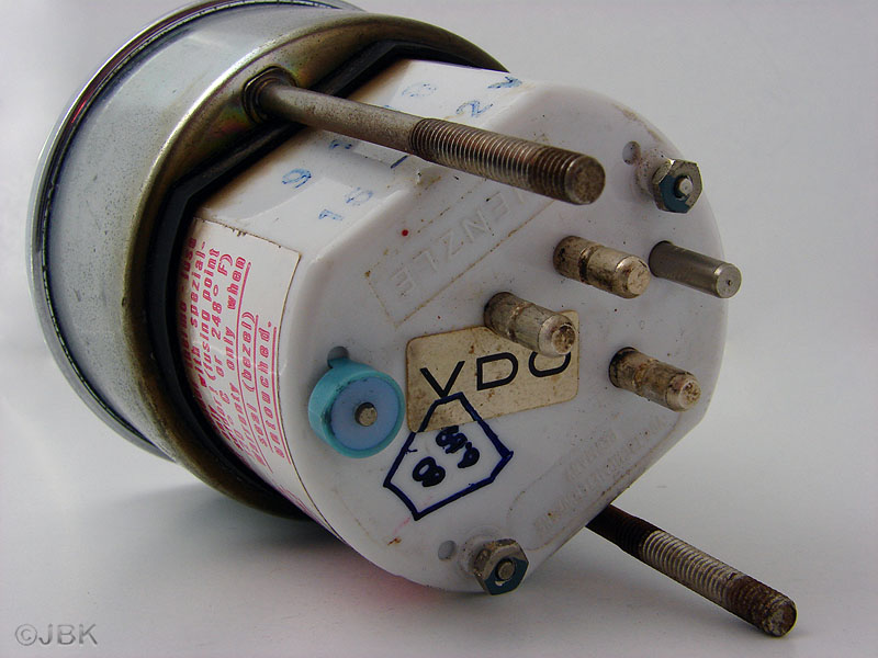

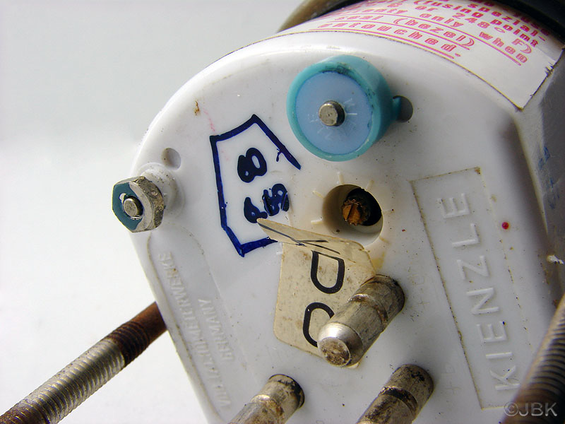

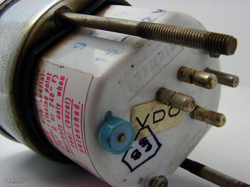

    Und dann hat sich das auch schon erledigt.
    Unter dem VDO Aufkleber sitzt eine Einstellschraube
    Muß man halt nur drauf kommen

    LOL. Nein zum regulieren
