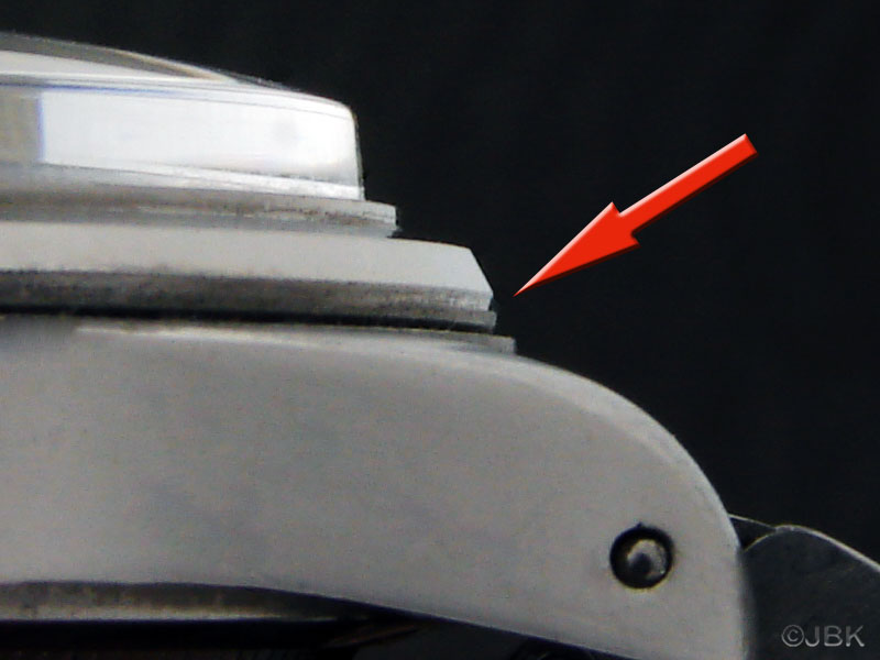

    Hi Peter,
    danke für die Zeichnung. Deine Theorie kann ich - zumindest bei der Ref. 1665 - mit Hilfe
    eines Fotos bestätigen
