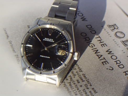

    Noch ne Non-hacking (1965) aus meinem bescheidenen Fundus:
    Gruß Lou
    20.10.2004
    2.448
    Original von Street Bob
    Yui, ist die schön. Durchmesser 36 mm? Und die Datumscheibe ist so goldfarben?
    ... Gruss Rainer
    ... und alle: "... so richtig schee ist eine GMTee - einfach nur mit Jubilee ..... "

    29.646
    Original von Frohlex
    Date = 34mm
