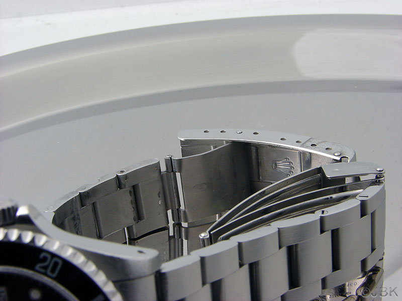

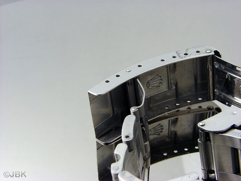

    Hallo,
    bevor mor THX zuvorkommt würde ich gerne die Innenseite eines SD Bandes BJ 1995/1996 W Serie sehen, speziell der Knopf bei der Tauchverlängerung. Ich habe auf meiner absolut originalen Uhr keine ... Details wurden heute beim Wiener Treffen (auch die Klodiskussion) erörtert. Ich würde gerne klären, ob mir ein Glied zu wenig ausgeliefert wurde oder od damals die Bänder so ausgeliefert wurden. Ich hoffe inständig das 2., sonst wird ein Konzi Schwierigkeiten bekommen....
    Vielen Dank

    Aha, danke. Wir hatten gerade beim Treffen div. Sub's und SD's angesehen; und meine SD hatte eben den Knopf beim 3. Glied nicht. Das Gleid, welches die Tauchverlängerung entriegelt.
    Die neueren Sub's und SD's hatten diesen Knopf.
    Somit wäre bewiesen, dass das spezielle Glied bei diesen Modellen noch nicht gab, beziehungsweise ausgeliefert wurde.
    Danke - FIPS

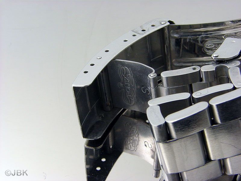

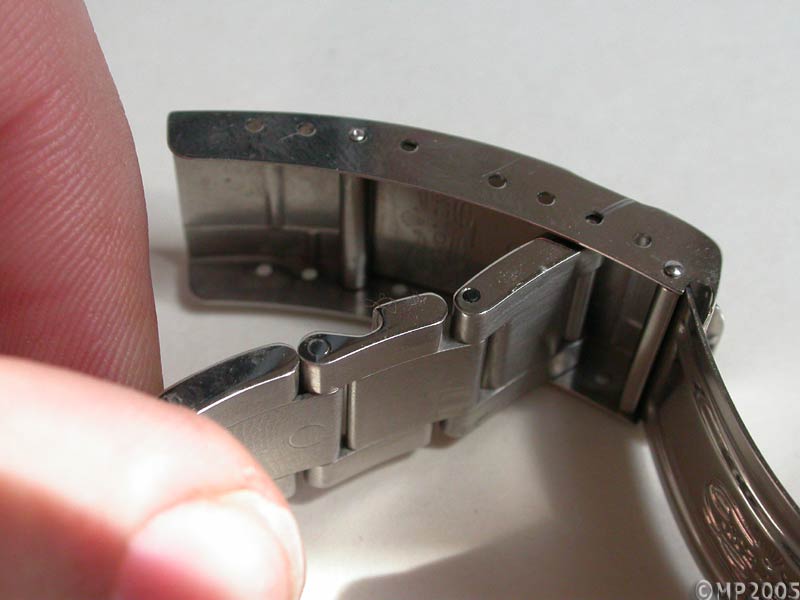

    .... ich meinte diesen Knopf im Bild. (Bild kommt von diesem Thread: klick)
    hat eure 96 SD diesen Knopf beim 3. Glied?
    So ist das

    Lieber fips
    Ich glaube das da das dritte bandglied mit der ringgravur meinst um die tauchverlaengerung zu loesen.....
    Dieses glied sollte allerdings auch auf den von hannes geposteten baendern drauf sein.....
    Zur info: beim fips ging die tauchverlaengerung ohne zusaetzlichen druecken auf.... Fast wie bei den alten baendern.....

    botti: Ich glaube den Knopf haben erst die neuern Bänder.
