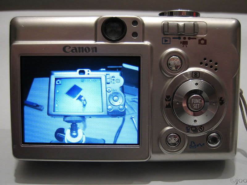

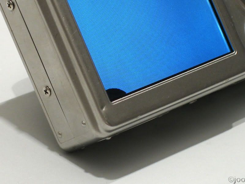

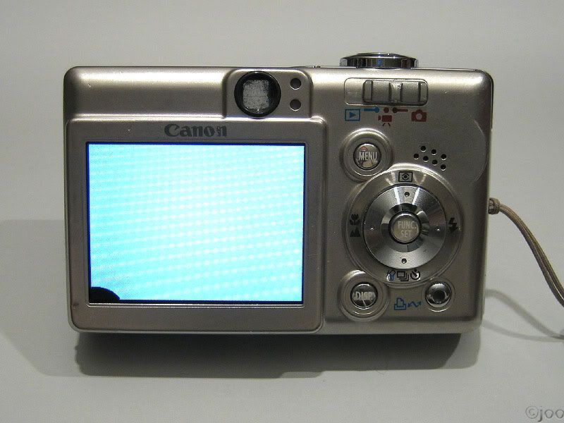

    das Display leuchtete in natura nur noch weiß (nicht blau-grün wie auf dem Foto zu erkennen):
    die kleine Macke / Anstossstelle links unten ist schon ca. ein ½ Jahr alt und war wahrscheinlich als undichte Stelle im Gehäuse für den Exitus des Displays verantwortlich - das Glas war gebrochen:

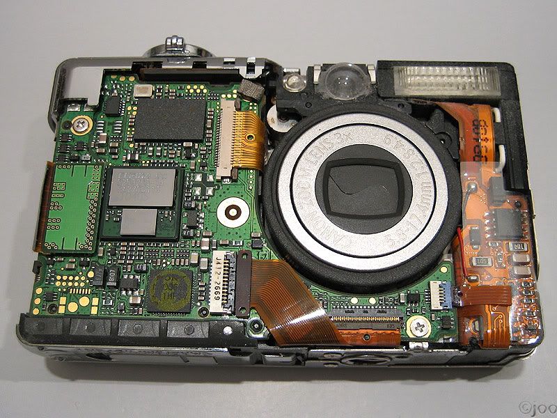

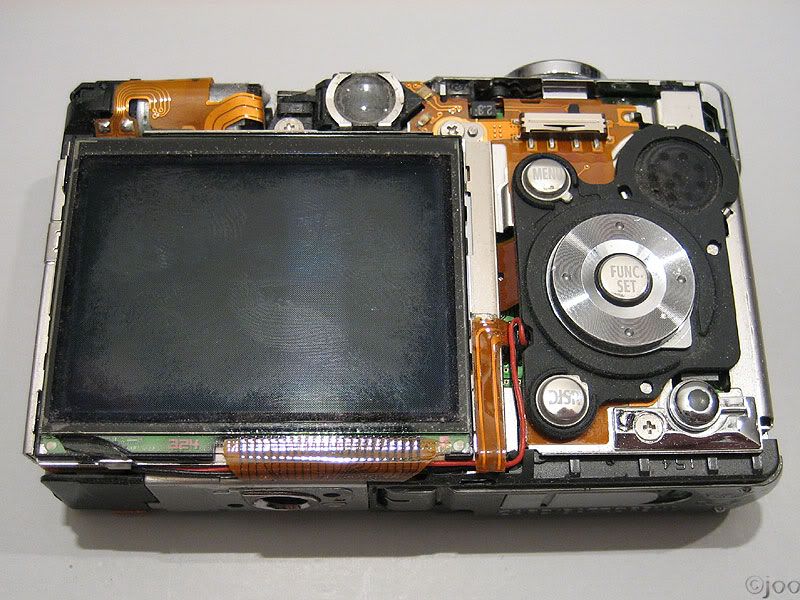

    also ein paar Mini-Schrauben gelöst und die beiden Gehäusehälften entfernt:

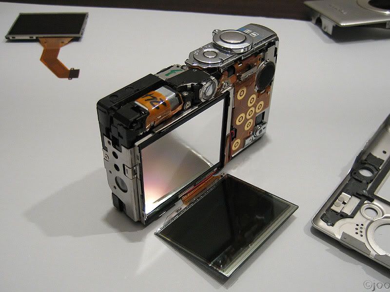

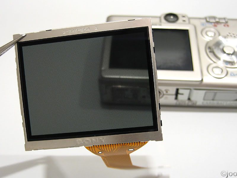

    das alte LCD-Display, als Teil des LCD-Monitors zeigte sich nicht mehr wirklich von seiner besten Seite - er zerfiel in seine drei Einzelteile (ein Rahmenteil hing an der Hintergrundbeleuchtung und ein Teil an der Dichtung der hinteren Gehäusehälfte):

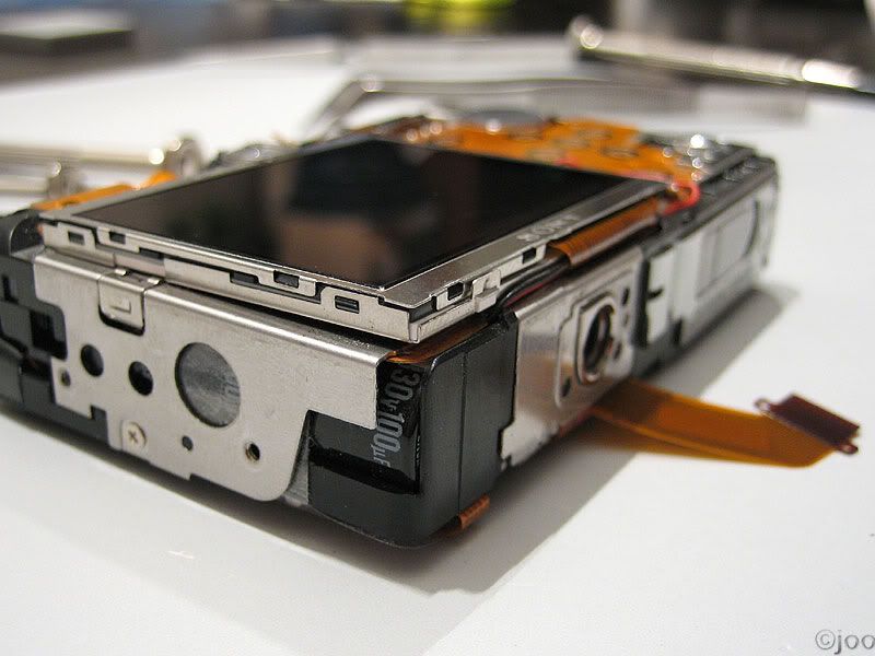

    es folgte die tatsächliche "Arbeit" (wo ist was fest?):

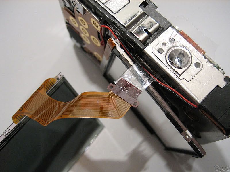

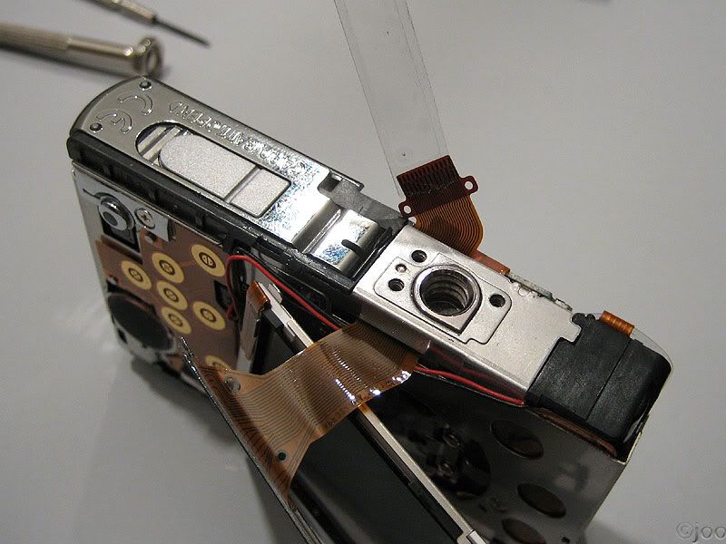

    jetzt das m. E. Entscheidende: um das neue Flachkabel wieder durch den Tunnel unterhalb der Stativbefestigung durchziehen zu können versieht man das alte Flachkabel mit einem zusammengefalteten Tesa-Streifen:
    und zieht das Kabel zurück (und klebt sicherheitshalber mit einem weiteren Tesa-Stück das noch auf der ursprünglichen Seite verbliebene Ende des Tesa-Streifens fest):
    dann tauscht man "alt" gegen "neu" aus, hierfür den zusammengeklebten Tesa-Streifen behutsam öffenen und das neue Kabelende "einkleben":

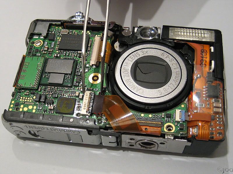

    den Tesa-Streifen (mit neuem Displaykabel dran) vorsichtig wieder zurückziehen und anschließend die Hintergrundbeleuchtung und das vordere Display zusammensetzen und dann komplett wieder montieren - vorher Staub ausblasen, ggf. Fingerabdrücke entfernen und Dichtung an dem hinteren Gehäusedeckel reinigen:
    und natürlich noch das Flachbandkabel wieder einstecken - Pinzetten sind echt von Vorteil bei den Minilöchern in dem Flachkabel:
    und als Abschluss die Gehäuseteile wieder montieren (Dichtung für die Linse nicht vergessen ) - fertig:

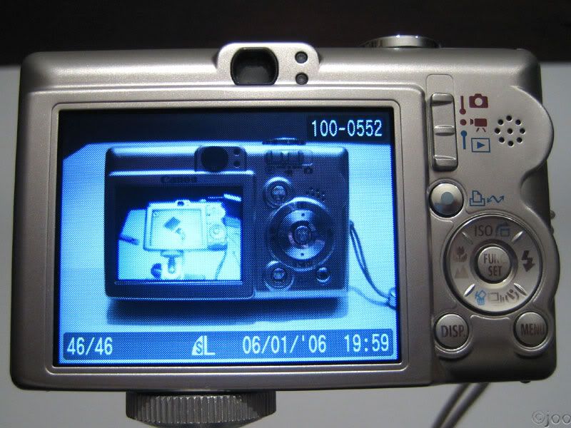

    zu Guter letzt der Beweis, dass alles wieder einwandfrei funktioniert:
