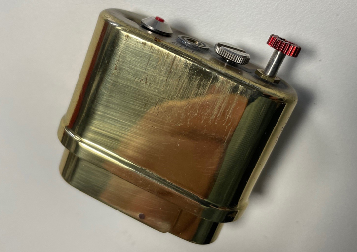

    Hallo Allwissendes Forum,
    ich habe hier ein altes Feuerzeug der Marke Consul aus den 1970er Jahren, gemarkt mit "Made in Western Germany".
    Das Feuerzeug ist Bestandteil eines größeren Dekoteils und wird quasi als Tischfeuerzeug verwendet.
    Mein Problem ist, dass zwar die Klappmechanik funktioniert und sich der Deckel öffnet, sonst aber nix passiert - kein Funke, nix.
    Mas muss ich tun, damit das Teil wieder brennt - braucht es einen Zündstein oder sowas?
    Und vermutlich auch Feuerzeugbenzin oder Gas?
    Danke für Euren Input!

    Sieht aus wie ein Gasfeuerzeug. Neuen Zündstein einsetzten. In das Loch am Ende der Feder. Dann Gas einfüllen, in das Loch an dem Fill dransteht. Beides gibt’s im gut sortierten Rauchwaren Geschäften oder bei Amazon. Dann könnte es wieder funktionieren.

    Ich würde es eher in einem Tabakgeschäft versuchen. Rauchwaren sind Felle/Pelze.
    Und leg das Teil vor dem Befüllen für ein paar Minuten in das Gefrierfach vom Kühlschrank, dann geht das Gas auch rein.

    Guck erst mal, ob beim Drücken der Mitnehmer in das Zahnrad seitlich des Reibrads greift und sich das dreht. Wenn nicht, nutzt Dir ein Feuerstein nicht viel

    Bei lange nicht genutzten Feuerzeugen zerbröselt der Zündstein und/oder setzt sich fest. Falls also das Einsetzen eines neuen Zündsteins nichts nutzt, muss der alte erst „herausgeprockelt“ werden. Manchmal gelingt das mit einem kleinen Schraubendreher von unten, evtl. muss das Reibrad abgeschraubt werden (zwei kleine Schrauben in der Halterung) und der alte Stein dann herausgedrückt werden.
    Bei dem Gasventil kann gut sein, dass es nicht mehr dicht ist, weil die Dichtungen im Laufe der Jahre aushärten. Also Gas drauf und lauschen, ob das Gas drin bleibt… Auf jeden Fall ist alles reparierbar, fast wie bei einer alten Uhr!

    Cool, danke, Ihr habt mir sehr weitergeholfen.
    Das Rad bzw. Zahnrad dreht sich beim Drücken der Drucktaste, insofern sollte es hoffentlich funzen.
    Habe soeben einen 9er Pack Feuersteine (kleinste Menge für 1,29 Euro) und eine Flasche Butangas für 5,00 Euro bestellt.
    Mal gucken, ob es dann letzten Endes auch dicht ist bzw. bleibt.
    Die restlichen 8 Zündsteine kommen dann ins Network.
