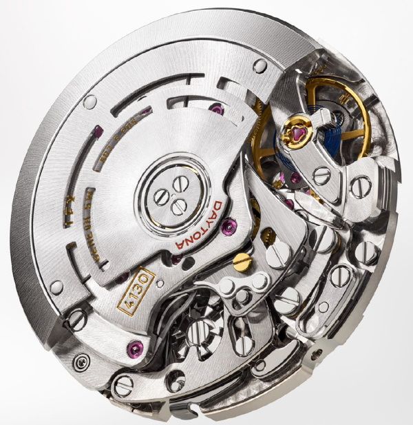

Das bisher in der Daytona verwendete Kaliber 4130 war eines der letzten Kaliber, welches noch über die alte KIF-Stoßsicherung und die klassische Ankerhemmung (trotz Parachrome-bleu Spirale) verfügte.
Das bisherige Kaliber 4130:
(Quelle: Rolex)
Es ist daher nur konsequent, das Daytona-Kaliber nun auch auf die in den meisten Kalibern bereits verwendete Chronergy-Hemmung mit Paraflex-Stoßsicherung umzustellen. Zusätzlich wird der Aufzugsmechanismus optimiert (z.B. durch ein neues Kugellager) und ein neuer Rotor verwendet.

Die übrigen Teile des Kalibers 4131 entsprechen aber dem bisherigen Kaliber 4130. Rolex erwähnt in der Pressenotiz zur neuen Daytona zwar auch: „Die Chronographenfunktion wird mit einer verringerten Anzahl von Komponenten realisiert, wodurch die Zuverlässigkeit dieses hochentwickelten Uhrwerks entsprechend verbessert wird“. Dieser Satz findet sich sinngemäß aber auch schon in der Pressemitteilung zur Einführung des Kalibers 4130 im Jahr 2000 und bezieht sich daher wohl nicht speziell auf einen Unterschied zwischen 4130 und 4131.
Bei einem Vergleich der obigen Bilder des 4130 und des 4131 sind keine sichtbaren Unterschiede im Stoppmechanismus zu erkennen, auch wenn die Kaliber unterschiedliche Schaltpositionen zeigen (Kaliber 4130: Schaltfinger in Schaltrad abgesenkt, Kaliber 4131: Schaltfinger angehoben oberhalb Schaltrad). Ich gehe daher davon aus, daß der Chrono-Mechanismus bei dem Kaliber 4131 nicht verändert wurde.

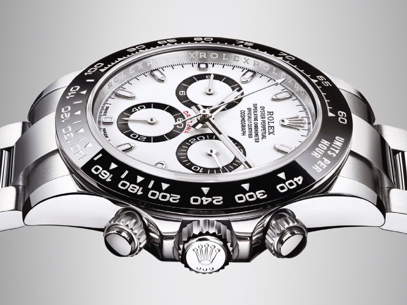

Viel diskutiert wird zur Zeit die neue Lünette der Daytona 126500. Die erst 2016 mit der 116500 eingeführte sogenannte „Monoblock“-Lünette aus Keramik (Cerachrome) ist schon wieder Geschichte. Es ist durchaus denkbar, daß es für dieses für Rolex-Verhältnisse kurze „Intermezzo“ einen technischen Grund gibt. Sehen wir uns zunächst die Lünette der 116500 an:
(Quelle: Rolex)
Die Lünette besteht aus einem einzigen Keramikteil (daher „Monoblock“) und ist ohne sichtbaren Träger auf die Uhr aufgesetzt (vermutlich gepresst). Das Aufsetzen ist daher sehr diffizil, da schon ein sehr leichtes Verkanten die Gefahr des Bruches der Keramiklünette stark erhöht. Daher muss auch ein eventuell erforderlicher Ausbau sehr gleichmäßig über den gesamten Lünettenumfang erfolgen, um ein Verkanten zu vermeiden.
Desweiteren ist die äußere Lünettenkante ungeschützt eventuellen Stößen ausgesetzt. Keramik ist zwar sehr hart, aber durchaus empfindlich gegen radiale Stöße mit Spitzenwirkung.
Die obigen Gründe könnten Rolex bewogen haben die Konstruktion der Lünette bei der neuen 126500 zu ändern.

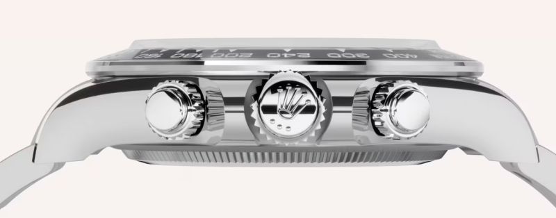

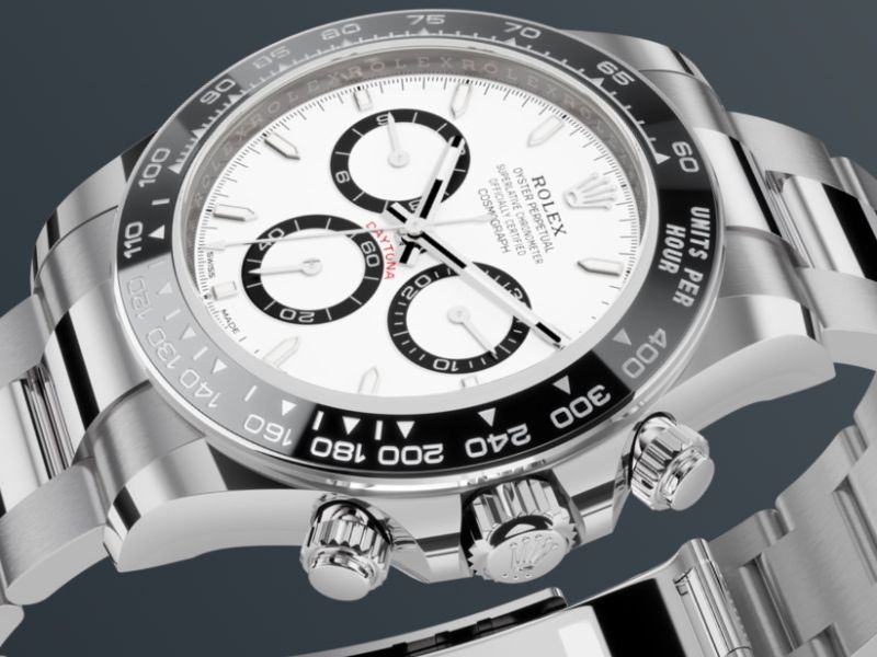

So sieht die neue Lünette nun in der Seitenansicht aus:
(Quelle: Rolex)
Die Lünette besteht aus einem massiven Edelstahlrahmen, der als Träger für eine Cerachrome-Zahlenscheibe dient.

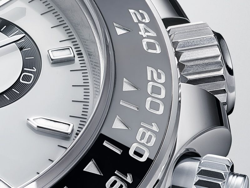

Hier zwei weitere Ansichten:
(Quelle: Rolex)
(Quelle: Rolex)
Die Außenseite der Zahlenscheibe ist nun durch den Edelstahlrahmen vor radialen Stößen geschützt. Die Montage/Demontage der Lünette ist durch den Edelstahlrahmen ebenfalls wesentlich einfacher, da eventuelle Kräfte durch Verkanten nicht wie bei der Monoblock-Keramiklüntte direkt auf die Keramik wirken, sondern von dem Edelstahlrahmen aufgenommen werden.
Die Innenseite der Zahlenscheibe ist allerdings nicht vom Edelstahlrahmen geschützt, sondern grenzt direkt an das Saphirglas. Radiale Stöße sind hier allerdings im Gegensatz zur Aussenseite auch nicht zu erwarten.

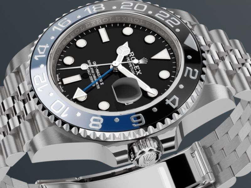

Die Konstruktion der neuen Lünette der 126500 ist vergleichbar mit den Lünetten der GMT-Master:
(Quelle: Rolex)

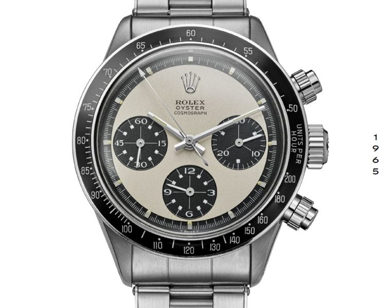

Es wurde auch diskutiert, daß Rolex mit der neuen Lünette an die alte Daytona 6263 (oder auch 6240, 6241, 6264) erinnern möchte. Dies ist aber nur die „halbe“ Wahrheit, denn bei den alten Daytonas waren die Zahlenscheiben nicht nur einseitig, sondern beidseitig umrahmt:
(Quelle: Rolex)

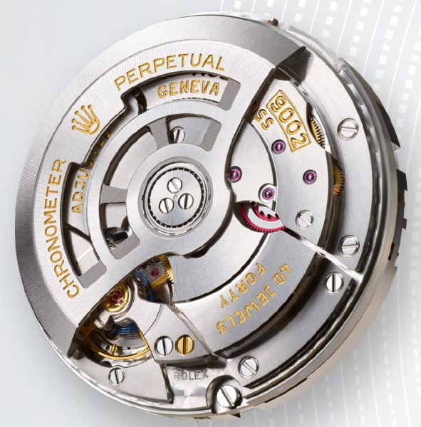

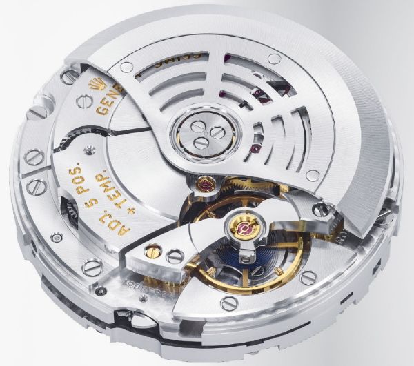

Wie das Kaliber 4130 der Daytona verfügte auch das bisher in der Sky-Dweller verwendete Kaliber 9001 noch über die klassische Ankerhemmung, auch wenn beim 9001 im Gegensatz zum 4130 bereits die Paraflex-Stoßsicherung verwendet wurde. Das 9002 verfügt nun ebenfalls über die Chronergy-Hemmung. Zusätzlich wird wie bereits beim 4131 der Aufzugsmechanismus optimiert (z.B. durch ein neues Kugellager) und ein neuer Rotor verwendet. Die übrigen Komponenten des 9001 werden beim 9002 unverändert übernommen.
Nachfolgend zum Vergleich noch je ein Bild von 9001 und 9002 (leider mit unterschiedlichen Rotorpositionen):
(Quelle: Rolex)
(Quelle: Rolex)

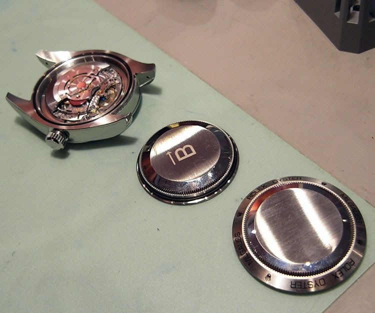

Die Besonderheit der Milgauss 116400 lag in dem Schutz des Uhrwerkes durch einen Faradayschen Käfig, der bekanntlich auch vor Blitzschlägen schützt. Aufgrund der engen Wechselwirkung von Elektrizität und Magnetismus schützt der Faradaysche Käfig aber nicht nur vor elektrischen, sondern auch vor magnetischen Feldern. Allerdings ist bei Uhren ein Käfig aus Weicheisen erforderlich, der aufgrund der Materialeigenschaften nicht als Uhrengehäuse, sondern nur als zusätzliches Innengehäuse verwendet werden kann.
So war das Gehäuse der Milgauss 116400 sehr aufwendig mit einem Bodendeckel und einem weiteren verschraubten Innendeckel, der zusammen mit einer weiteren Gehäuseinnenteil aus Weicheisen den Faradayschen Käfig bildeten.
Nachfolgend ein Bild des komplizierten Aufbaues:
(Quelle: Kristian Haagen)
