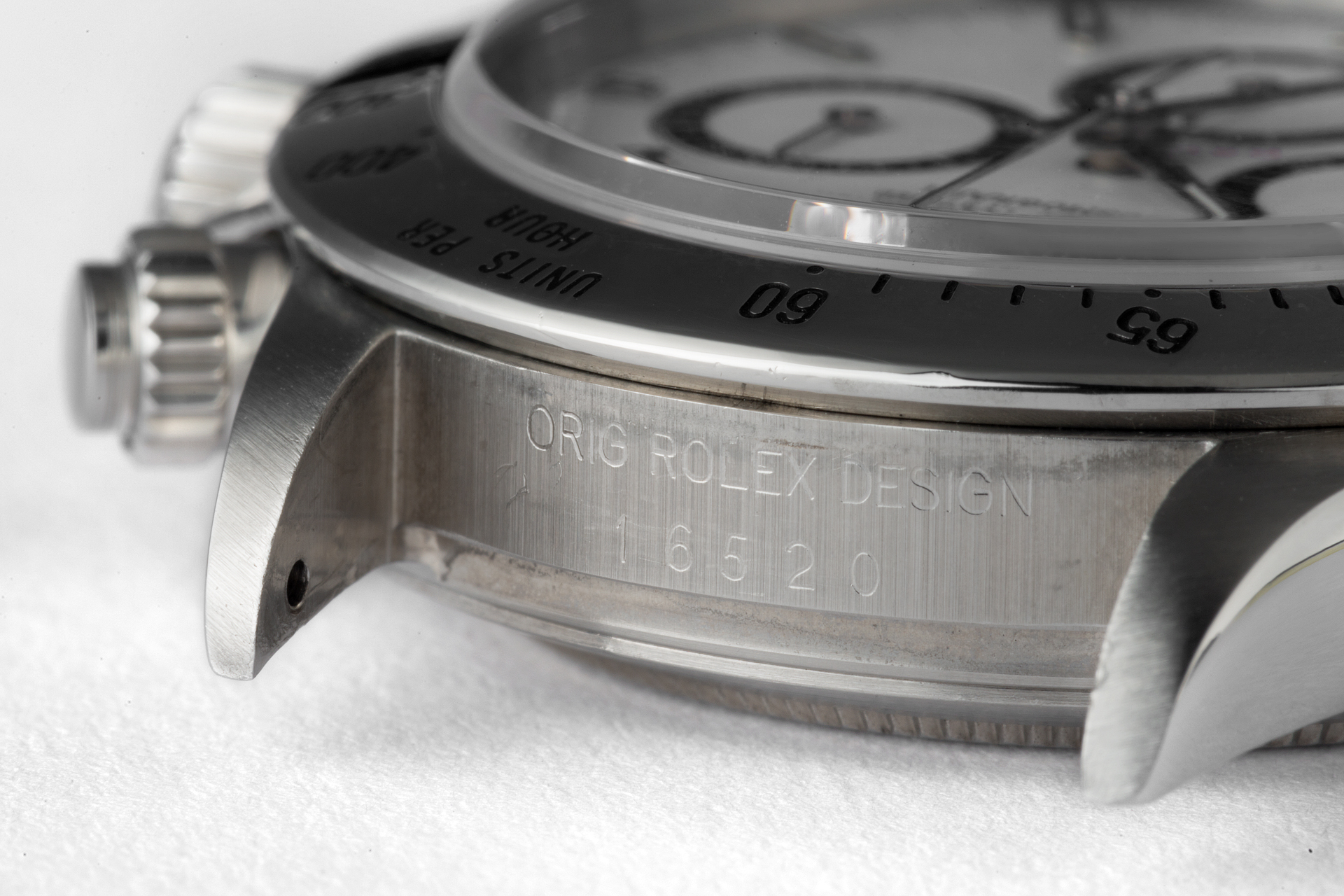

    Hallo in die Runde,
    es hat leider etwas länger gedauert.
    Ich habe nun ein paar Fotos gemacht, auf manchen wirkt die 0 tatsächlich bearbeitet (das kann aber auch mit den Lichtverhältnissen zusammenhängen), jedoch in 90% der Fotos kann ich eigentlich nichts erkennen (auch nicht unter der Lupe).
    Auch wurde die Uhr noch einmal durch einen Nicht-Rolex-Uhrmacher gecheckt, auch dieser kann nichts erkennen.
    Am Zerti ist dann noch der Aufkleber zu bemerken (siehe Foto). Beim Kauf habe ich mir beim Zustand des Aufklebers nichts gedacht, da ich diverse andere alte Zertis habe, die auch nur mit einem Aufkleber ausgestattet sind. Das dieser ein wenig weghängt - da könnte man viellleicht stutzig werden, es erklärt aber noch nichts.
    https://up.picr.de/44620587il.png
    https://up.picr.de/44620586si.png
    Ich habe mit dem Händler gesprochen. Er konnte den ehemaligen Verkäufer ausmachen und mit ihm sprechen. Die Uhr stammt wohl von einem bekannten Gebraucht-Uhrenhändler und wurde auf einer regionalen Uhrenbörse erstanden.
    Ich habe versucht den Rolexhändler auf dem Zerti zu kontaktieren, leider noch keine Rückmeldung.
    Freue mich über Rückmeldungen und Anmerkungen zu den Bildern.
    Jochen

    Na ja, die Gravuren kann man leicht als falsch erkennen, da stimmt wenig.
    Michi

    Hallo Michi,
    kannst du mir das bitte genauer erklären?

    Hallo Jochen,
    ich bin überhaupt kein Experte und hoffe, dass ich jetzt kein Blödsinn von mir gebe, nichtsdestotrotz find ich das Thema spannend (für dich natürlich ärgerlich!).
    Als Michi schrieb, dass bei der Gravur etwas nicht stimmt, habe ich mal bei meinen Fotos meiner Rolex Uhren (keine Daytona) nachgeschaut, bei denen man die gravierte Modellnummer sieht.
    Was mir im Vergleich bei der Gravur deiner Uhr auffällt:
    - der Punkt (.) hinter dem "ORIG" fehlt
    - die Null (0) ist nicht so "bauchig"
    Hier mal meine Fotos:
    Vielleicht hilft das.
  6. #26
    Air-King
    28.01.2019
    10
    Hallo Simon,
    danke für die Mühe.
    Soviel ich weiß gibt es da auch unterschiedliche Gravurvarianten.
    Jochen

    Gut wäre eine Gravur des gleichen Jahrganges zum vergleichen.
    Finde leider nichts brauchbares im Netz
  9. #29
    72.063
    Hab hier mal zwei Nahaufnahmen gefunden, beide von Foris, daher hoffe ich mal, die Verlinkung ist okay:
    https://www.tswisst.de/wp-content/up...Referenz_e.jpg
    https://thewatchguy.de/wp-content/up...ull-set-16.jpg
    Waren beides Porcellain Dials aus der R-Serie.
    Edit: hier noch ne N-Serie
    https://www.watchclub.com/upload/wat...ar-1991-12.jpg
    Und ne S-Serie
    https://rolexpassionmarket.com/wp-co...-s569353-3.jpg
  10. #30
    Air-King
    28.01.2019
    10
    Hallo Percy,
    auch dir vielen Dank! Sehr interessant.
    Ich habe mal ein Foto von der gegenüberliegenden Seite, der Ref-Nummer, gemacht und eine Vergleichsbild darunter gelegt. Auf dem Foto ist die 0 ähnlich flach (auf deinen Fotos eher bauchig) und die 6er unterscheiden sich auch etwas in Form und Gravur.
    Jochen
    Geändert von RuedigerB. (31.10.2022 um 17:15 Uhr)

    Selbstverständlich hat Rolex die Daten. So konnten die ja auch sagen, dass die Uhr als 16523 das Werk verlassen hat. Und damit hat der TS die Information doch auch.
    Was ich spannend finde ist, dass die "2"en in der Referenz auf den von Percy verlinkten Bildern (wenigstens für mich) doch recht unterschiedlich aussehen.
  16. #36
    Yacht-Master Avatar von slc5.0
    16.10.2014
    Nähe München
    2.061
    Oh, das hatte ich dann wohl überlesen…
    Ja finde auch das die Gravuren sehr unterschiedlich aussehen obwohl die Uhren aus einem recht kurzem Zeitraum sind.
    Vor allem S und N Serie unterscheiden sich extrem.
    Gruß Hansi

    Lieber Jochen, der der schon viel mit Rolex und den entsprechenden Gravuren und Papieren zu tun hatte, sieht es recht schnell, dass diese oben nicht passen. Du kannst noch nicht mal den Vergleich der Referenz- und Seriennummer, den Du anhand der "6" vorgenommen hast, als "allgemeingültig" ansehen, denn auch die "6" sieht immer mal anders aus, auch innerhalb der Gravuren einer Uhr kann dies vorkommen. Das alles im Schnellkurs zu erklären, würde den Rahmen sprengen.
    Da Du das Thema "Vintage" ansprichst, wozu die 16520 nicht wirklich gehört; hier ist es nochmal schwieriger mit den Gravuren; 50/60iger/ 70iger Jahre, alles unterschiedliche Typos, sogar innerhalb einer Modellreihe.
    Aber fangen wir mal von vorne an; den ersten Fehler den man machen kann, ist beim falschen zu kaufen und das hast Du in diesem Fall getan.
    JEDER der sich Uhrenhändler nennt, sollte erkennen, dass etwas mit der Uhr und den Papieren nicht stimmt. Sollte dieser es wirklich nicht erkennen, sollte ER erstmal nachsitzen und / oder sein Gewerbe überlegen. Also am Anfang steht das "Wo" kaufe ich. Am besten bei der nächsten Uhr hier verlinken.
