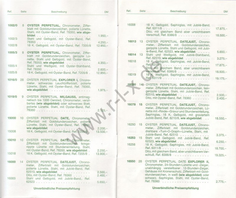

    In der ´86er Preisliste war sie aufgeführt:
