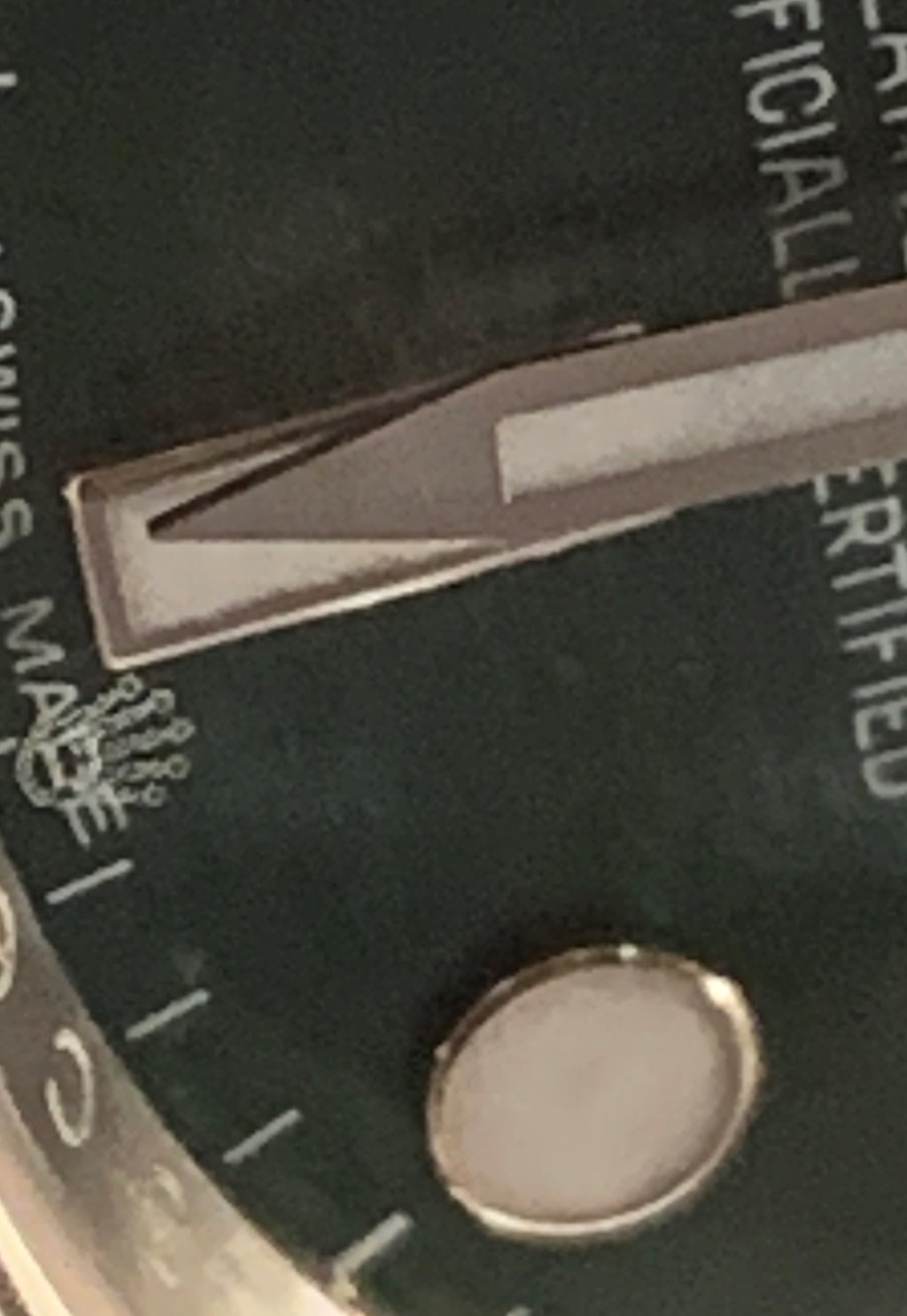

    ich habe mal eine Frage die mir weder Konzi noch Rolex spontan beantworten konnten. Bei meiner LV aus 2012 kann ich in einem bestimmten Sichtwinkel diese ovale Stelle/ Fleck (siehe Foto) sehen. Ist mir vor ca 1 Jahr mal aufgefallen. Man kann es nicht fühlen ( ist also nicht auf dem Glas) , kann es nicht wegwischen etc. Sieht so aus, als würde sich da ggf. von innen was ablösen ?
    Das ganze kann man auch nur in einem bestimmten Winkel sehen. So von oben drauf z.B. sieht man nix
    Was meint Ihr ?
    Im Ergebnis werde ich die Uhr sowieso irgendwann zur Revi bringen aber ich habe sowas vorher noch nie gesehen bei einer meiner Uhren und bin gespannt aufeuer Feedback oder auch Fragen
    1000 Dank !

    Da scheint die Entspiegelungsschicht nicht ganz durchgängig zu sein.

    Oder sie löst sich ab. Ist beim f von ft nicht auch ein kleines Wölkchen?

    Dann müsste das Abgelöste ja in der Unhr "rumfliegen".

    Noch nicht ganz abgelöst, wie zB bei der Lupe von Helmuts 116610LV.

    Da sollte aber gar keine Entspiegelung sein....

    Hmm hat Rolex da ne Entspiegelung von innen ? Dann wäre das eine Erklärung - Aufgelöst trifft es, denn ich kann nicht erkennen das da was drinnen "rumfliegt"

    Wie sieht denn die Laserkrone aus?

    Rolex hat keine entspiegelten Gläser.Einzig unter der Lupe ist innen eine Entspiegelung aufgebracht.

    Meines Wissens stimmt das so eben gerade nicht (mehr). Aufschluss gibt die Laserkrone.
    Edit: siehe auch hier...
    Ja und zwar in verschiedenen Ausführungen:
    Bei meiner 126610 LV meine ich die mittlere Krone erkennen zu können. Ergo: Innenseite entspiegelt.

    Hugo, genau das hatte ich auch im Kopf. Und um allen Spekulationen vorzubeugen.
    Percy Die Laserkrone sieht so aus wie sie muss und die Uhr wurde von mir bei einem offiziellen Konzi mit Rechnung gekauft. ( Ich mach gleich mal nen Foto. Das Glas wurde seit Kauf nicht getauscht
    Das mit dem Glas ist mir so vor ca 1,5 Jahren aufgefallen. Ich bin dann mal zu Rolex Köln weil die Uhr dort 2014 schon mal eine neue Perle bekommen hatten. Ich denke aber für das abheben der Lünette muss nicht das werk ausgebaut werden oder?

    Besser geht auf die schnelle mit Iphone nicht - Unter der Lupe meine ich Version 1 von oben zu erkennen ( nur Lupe entspiegelt)
    Noch Ideen ? :-)

    Hmm dann muss ich wohl warten bis der nette Rolex Service wieder auf ist um mein Rätsel zu lösen. Denn eine Beschichtung scheint es ja nicht zu geben

    Welche Reinigungsmittel hast Du bereits versucht ? Auch was aggressives ?
