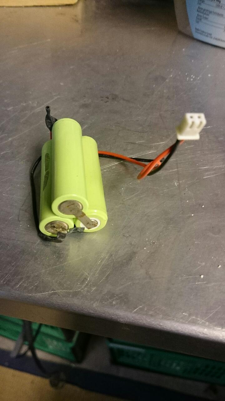

    Ich bräuchte einen neuen Akku, sieht aus wie drei AA-Akkus, sind hintereinandergeschaltet.Er ist für eine LED-Werkstatt-Arbeitsleuchte. Der Hersteller schreibt von 3,6 V. Könnte man da drei handelsübliche Li-Ion-Akkus hintereinanderschalten und den Akku selber bauchen? Oder besser fertig kaufen? Gibt zig Links, vielleicht hat einer einen, wo's genau die Akkus gibt.

    Das werden NiMh Akkus sein, keine Li-Ion
    Bei Amazon gibts genug davon, z.B.
    https://www.amazon.de/2200mAh-Akkupa...7253322&sr=8-9
    Da lötest du dein Kabel dran und gut

    Der von Michael verlinkte Akku ist ein LiPo (Lithium Polymer) Akku, welches im Modellbau quasi Standard ist. LiPo-Akkus sind leider nicht ungefährlich. Verwendet man das falsche Ladegerät oder überlädt die Zellen, besteht Brandgefahr. Für eine Werkstattleuchte würde ich auf jeden fall wieder NiMh oder LiIon Akkus nehmen

    Also hier ist schon Obacht geboten!
    Man kann hier nicht willkürlich irgendwelche Akkus einbauen. Die genannten Modelle (Lithium Ionen, Lithium Polymer, Nickel Cadmium) haben alle unterschiedliche Zellenspannungen, Ladespannungen und sind auch alle mit verschiedenen Techniken zu laden.
    Bei dem Paket auf dem Foto handelt es sich um Nickel-Cadmium oder Nickel Metallhydrid. Die haben eine Zellenspannung von 1,2 Volt. Bei 3 Zellen kommt man dann auf die angegebenen 3,6 Volt.
    Bei Lithium-Zellen hat man auch viel mehr Kontakte am Anschlussstecker, da der ganze Block erst über die Hauptpole gesamt geladen wird und zum Schluss dann jede Zelle einzeln geladen wird, bis alle die gleiche Ladeschlussspannung haben. Abgesehen davon haben Lithium-Zellen eine höhere Zellenspannung.
    Und ich würde versuchen, den Block als Ganzes zu erwerben. Denn bei denen sind die Anschlusslaschen aneinander "gepunktet". Das ergibt zum Einen eine etwas kleinere Bauform als Löten (nachher passt das Paket nicht mehr ordentlich in das vorgesehene Gehäuse), zum Anderen entsteht beim Löten an jeder Zelle viel mehr Hitze, was der Haltbarkeit der Zellen nicht grade zu Gute kommt.

    Drei Lithium Ionen in Serie wären schon 10,8V. Da hat eine einzelne Zelle meist schon 3,6V.
    Merke: In Serie geschaltet erhöht man die Spannung, deswegen werden aus 3 x 1,2V NiMh dann eben 3,6V.
    Parallel verschaltet erhöht man die Kapazität.
    Hast du z.B eine 3,6V Lithium mit 3000mAh und baust einen 3S5P, dann hast du einen Block mit 15 Zellen / 10,8V / 15.000mAh
    Lithiumzellen sind nicht ohne und brauchen meist auch ein BMS (Battery Management System). Also im Zweifel immer Finger weg.
