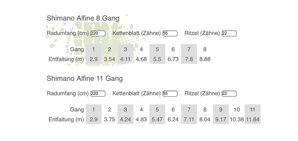

    es gibt einen Ritzelrechner, mit dem man alle möglichen Varianten durchspielen und vergleichen kann.
    http://ritzelrechner.de/

    Das klingt nach nem gar nicht so üblen Plan. Also grds. traue ich mir den Umbau bei nem 6er Binding schon zu. Hab auch schon ein paar Shops gefunden, bei denen die aktuelle Ausbaustufe der Nabe nackisch um die 250 Euro kostet. Brauche dann noch den Shifter und ein wenig Kleinkram. Also Material rund 300 Euro und vielleicht bekomme ich noch dreifuffzich für mein 8-Gang-Getriebe.
    Was mich aber ein wenig zögern lässt, ist die Tatsache, dass bei der Alfine 11 überall beisteht: Bremse = Scheibenbremse. Hab ich ja nicht. Oder ist das Getriebe universell?
    Ausfallenden öffnen sieht erstmal machbar aus. So aus der Ferne.
    Meinst du, dass bei Alfine 8 und 11 unterschiedlich lange Speichen verbaut sind?
    Wenn ich das HR schon in der Hand habe, kann ich auch gleich das VR rausnehmen und Schlappen mit weniger Profil = Rollwiderstand aufziehen.

    an die shifter hatte ich jetzt gar nicht gedacht...bzw. erst nach absenden des beitrags....aber hast recht...brauchste dann auch elffach.
    die speichen dürften gleich lang sein bei beiden getriebeversionen....aaaaaber....die jetzt verbauten haben sich beim zentrieren gereckt...gelängt...die jetzt eins zu eins beim neu-einspeichen zu verwenden,bringt nur frust beim zentrieren.kann man machen,wenn man schon mal ein laufrad gebaut hat...nimm neue...nimm den calclator als bemessungsgrundlage.wenn du keine zwei laufräder möchtest,sondern die bisherige felge mit neuem getriebe verheiraten willst,dann aufpassen beim lösen der nippel...nicht einen komplett lösen und dann den nächsten...dabei verzieht sich ganz gerne die felge...du lockerst stattdessen peu a peu alle nippel....jeden immer nur ein kleines stück...bis alle gelöst sind.
    schau dir deine nabe an...die wird....wenn sie für scheibenbremse ausgelegt ist....entsprechende aufnahmen haben.entweder 5 löcher oder shimanos centerlock-system...so ein gezahnter ring mit innengewinde.ich denke..shimano baut nur eine version.ob der verbraucher dann scheiben-oder felgenbremsen verwendet,bleibt ihm überlassen.

    soo..noch mal ein wenig im netz gewühlt...die nabenkörper unterscheiden sich äusserlich wohl nicht.im inneren hat die 11-fach-version ein ölbad ähnlich der rohloff-nabe.die achtfache läuft mit fettfüllung.im winter ist die elffache wohl ein wenig sorgloser...weil fett bekanntlich steifer wird,je kälter es ist.
    sie weisen beide die hauseigene shimano-centerlock-bremsscheibenaufnahme auf...muss dich mit felgenbremse jetzt nicht weiter jucken.

    Ähm, solltest du so geschickt sein wie ich, rate ich vom eigenen einspeichen ab. Ich bekomme ein Radsatz nicht mal vernünftig zentriert. Wenn du das noch nie gemacht hast, musst du Lernfrustrationstolerant dir gegenüber sein.
    Mein Rat, entweder fertiges Alfine HR 11 fach kaufen oder vorne größeres Ritzel und 8 fach lassen (wäre meine Wahl). Dann brauchst du noch den passenden Gatesriemen. Auch den würde ich vom Händler montieren lassen. Mein Händler erklärte, wenn die nicht 100 % gerade eingebaut werden, Spannung falsch, haste nur ärger (deswegen wurde es bei mir wieder ein Kettenantrieb).
