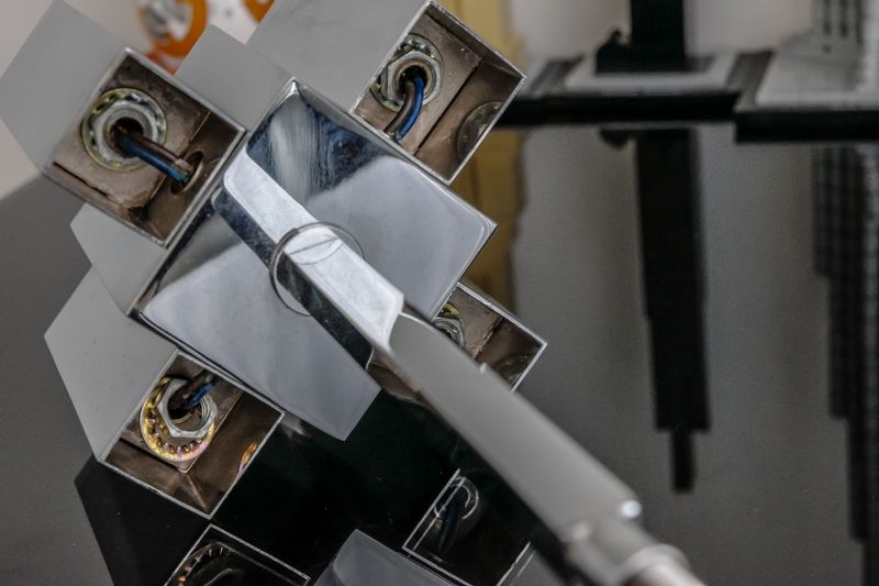

    Ueberlebenswichtige Frage an das allwissende Forum....wir haben eine Deckenlampe in Wuerfelform, bei der die Kanten aus Murano-Glas sind. Mittig befinden sich 4 halbverspiegelte E14-Gluehbirnen, die -logischerweise- in Sockeln/Fassungen sitzen. Diese Fassungen fallen jetzt nach und nach auseinander, der Keramik(?)-Koerper broeselt und, was am meisten nervt, die Fassungen korrodieren, so dass sich beim Einschalten Spannungsspitzen bilden und in schoener Regelmaessigkeit eine nach der anderen Gluehbirne den Geist aufgibt. Selbstverstaendlich bekommt man diese halbverspiegelten Gluehbirnen hier nicht, weshalb ich sie per Amazon aus Deutschland oder England schicken lasse. Jetzt ist es aber so weit, dass der Sache auf den Grund gegangen werden muss und die Fassungen ausgetauscht werden muessen.
    Meine Suche gestaltete sich bisher leider wenig erfolgreich, da die Fassungen natuerlich bestimmte Groessen nicht uebersteigen duerfen....Bilder sagen mehr, als 1000 Worte:
    Das ist der abgeschraubte Halter fuer die 4 Fassungen, die in den verchromten Quadern sitzen.
    Die Fassungen sind verschraubt:
    Hier sieht man ganz gut, dass die Keramik broeselt:
    Die Fassungen haben einen Durchmesser von 27mm und eine Laenge von 50mm, wie gesagt, fuer E14.
    Ich hoffe, jemand hier kennt eine Bezugsquelle.

    Soooo......die Fassung ist draussen, die vermeintliche Keramik ist profanes Plastik, aber da steht nirgendwo ein Hersteller drauf....ich meine, der Hersteller hiess/heisst "Lampadari Veniziani" aber auf deren nicht gerade kundenfreundlichen Webseite finde ich die Leuchte nicht.
    Die einzigen Zeichen/Ziffern sind diese:
    Wie gesagt, der Durchmesser betraegt 27mm, die 50mm erstrecken sich ueber die Hoehe, bis das Gewinde anfaengt.

    Hallo Rene, ja genau...das Gewinde....und dann muss das noch hohl/eine Huelse sein, da die Kabel durchgefuehrt werden. Eine andere Moeglichkeit wird schwierig, da ich kein Loch fuer die Kabel bohren kann und keine weitere Durchfuehrung vorhanden ist.

    lässt sich die Hülse nicht vom Vorhandenen abschrauben?

    Nein, die wackelt zwar ein wenig, laesst sich aber nicht ab-/aufschrauben, trotz Gewaltandrohung. Ich werde mal eine zerstören , um die Innereien anzusehen.

    Nicht tragisch, die Hülsen gibt es auch einzeln oder als Set zur Fassung. Sollte eine M10 Gewindehülse sein.
