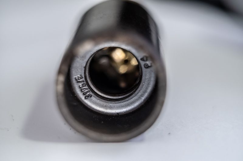

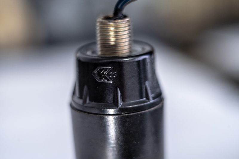

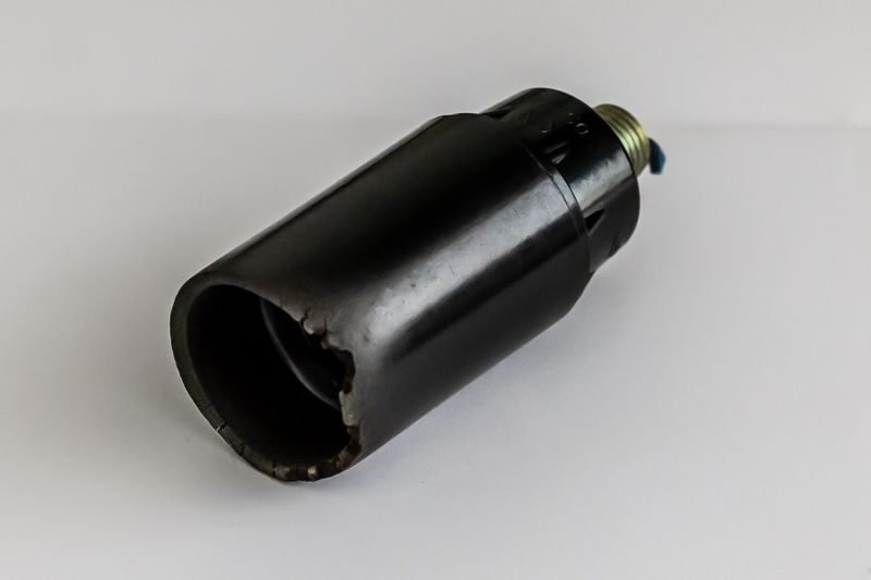

    Soooo......die Fassung ist draussen, die vermeintliche Keramik ist profanes Plastik, aber da steht nirgendwo ein Hersteller drauf....ich meine, der Hersteller hiess/heisst "Lampadari Veniziani" aber auf deren nicht gerade kundenfreundlichen Webseite finde ich die Leuchte nicht.
    Die einzigen Zeichen/Ziffern sind diese:
    Wie gesagt, der Durchmesser betraegt 27mm, die 50mm erstrecken sich ueber die Hoehe, bis das Gewinde anfaengt.

    die Fassung kann beliebiger Hersteller sein. nur die mechanische Befestigung erfolgt nun von hinten über die (Gewinde)-Hülse. Die gesuchte Fassung muss hinten das Gewinde haben, welches genormt ist. Leider lassen sich aus online-Katalogen häufig solche angaben nicht deutlich rauslesen. Hier ein beispiel

    Hallo Rene, ja genau...das Gewinde....und dann muss das noch hohl/eine Huelse sein, da die Kabel durchgefuehrt werden. Eine andere Moeglichkeit wird schwierig, da ich kein Loch fuer die Kabel bohren kann und keine weitere Durchfuehrung vorhanden ist.

    lässt sich die Hülse nicht vom Vorhandenen abschrauben?

    Nein, die wackelt zwar ein wenig, laesst sich aber nicht ab-/aufschrauben, trotz Gewaltandrohung. Ich werde mal eine zerstören , um die Innereien anzusehen.

    Nicht tragisch, die Hülsen gibt es auch einzeln oder als Set zur Fassung. Sollte eine M10 Gewindehülse sein.
