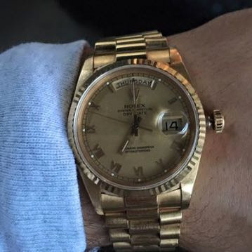

    Welche Rolex Daydate ist das?
    Hallo,
    könnt ihr mir sagen welche Daydate das ist, also welche Referenz. Falls es einer kann, bitte schreibt auch woran ihr das seht
    Kann man eine 1803 überhaupt mit Hilfe eines solchen Bildes von einer 18038 unterscheiden?
    Vielen Dank im Voraus
    Nico

    Sollte eine 18XXX sein.18XX hat ein Knickzifferblatt.
    Schau mal über Google 18XX Bilder und achte auf den Rand vom ZB.
    VG

    Cool, danke für den Tipp!
    Also bei 18XX sieht es so aus als hätte das Zifferblatt nochmal einen inneren Kreis, richtig?
    Aber 18038 und 18238 kann man nicht unterscheiden? Ich hab irgendwo gelesen dass die 18038 etwas flacher sein soll, stimmt das?

    Weiterer Unterschied ist das Glas: Plexi bei der 18XX, Saphir bei der 18XXX; auf dem Bild kann man die schärfere Kante des Saphir schon recht gut erkennen.
    28.02.2004
    12.229
    Unterschiedliche Bauhöhe der 180XX und 182XX stimmt, lässt sich in der Draufsicht natürlich nicht erkennen.
    Man kann den Unterschied evtl auch an den Zifferblättern festmachen. Manche Varianten kamen erst später zum Einsatz, andere später nicht mehr. Das ist aber nicht sicher, weil die Blätter technisch in beide Referenzen passen und natürlich getauscht worden sein konnten. Dass man da prächtig daneben liegen kann, siehe hier: https://www.r-l-x.de/forum/showthrea...tzung-DD-18238
