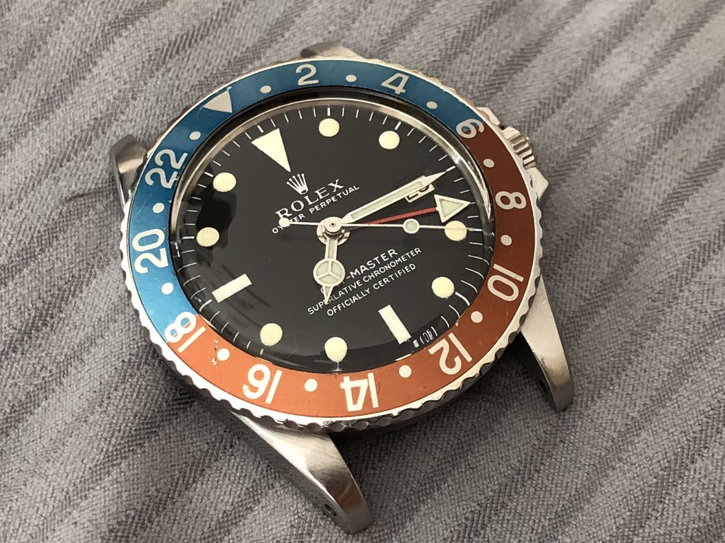

    Habe mir das Rolex Tool 1002 angeschafft, mit dem man angeblich Lünetten bzw Glashalteringe kinderleicht abmontieren kann.
    Na dann mal ran dachte ich mir.
    Patient ist meine 1675 aus 1967. Die besitzt ein Lupenglas, an der die Lupe rauspoliert wurde.
    Schön, aber nicht schön genug.
    Uhr liegt bereit, Werkzeug und neues Glas ebenfalls.
    Die Messer des Tools habe ich da es mein erstes Mal ist mit Tesa abgeklebt.
    Uhr eingeklemmt und angefangen zu drehen.
    Nach ca 20Sek war es erledigt. Kaum zu glauben wie einfach das ging. Besonders an dieser Uhr saß der Ring sehr fest und eng.
    Wer auf Instagram angemeldet ist kann das kurze Video sehen.
    Wusste nicht wie ich sonst ein Video hier hochladen soll.
    https://instagram.com/p/BjcM_gyHzzxd...iZCy7rt4kURs0/
    Ein wenig geknipst, gereinigt...
    Der Glas-Vergleich ist schon enorm...
    So, nur noch den Glashaltering draufpressen und fertig.
    Hoffe es hat euch amüsiert und zu eigenen Taten angeregt. Mit dem Richtigen Werkzeug ein Kinderspiel.

    Sehr interessant! Danke fürs Zeigen!
    Auf den Bildern sieht es ja so aus, als kämen die Lünette und der Glashaltering zeitgleich runter. Ist das so?
    Wird das "Draufpressen" genauso mit dem Werkzeug erledigt?
    Hast Du mal prüfen lassen, ob die Uhr noch wasserdicht ist?
    Danke!
    PS: schöne 1675!

    Danke euch. Ja, der Glashaltering sitzt ja unter der Lünette und somit wird beides zusammen hochgedrückt. Geht aber auch einzeln.
    Draufpressen geht mit dem Werkzeug nicht. Dafür einfach ein Presswerkzeug oder was ähnliches.
    Dichtigkeit kann ich zuhause nicht überprüfen. Aber für meinen Einsatz sicherlich dicht genug.

    Aber um das Glas zu tauschen muss man doch die Uhr öffnen?
    Ist das neue ein T38?

    Toller Bericht und sehr gute Fotos dazu. Ich bin immer wieder erstaunt, wie einfach diese Rolex-Werkzeuge von der Konstruktion her sind, Gummibänder verhindern das Herunterfallen des Glases. Schon irgendwie skuril in der heutigen High-Tech-Welt. Aber es funktioniert und das ist die Hauptsache.
    Aus welchem Jahr ist denn das Rolex Werkzeug?

    Übrigens, bei Rolex Tool 1002 wird mir von Google ein anderes Werkzeug angezeigt – und zu Mondpreisen angeboten.
    Siehe auch https://www.chrono-shop.net/en/tools...-cyclops-.html
    Update: Bei deinem Rolex Werkzeug handelt sich um das Tool 1009 aus den fünziger Jahren. Das erklärt auch die bodenständige Konstruktion.

    Genau, es ist die Ref 1009. Von wann weiß ich nicht. Aber es funktioniert kinderleicht und ohne Spuren zu hinterlassen. Schaffen manche neue Tools nicht mal.

    Ich weiß ja nicht was das Tool kostet, ich mach das mit dem Holzpfannenwender für max. 3 Euro! Dauert keine 5 Sekunden und 100% keine Kratzer.
