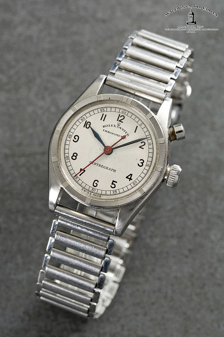

    Rolex Uhr Centregraph. Seltenes Exemplar eines Eindrücker-Chronos von Rolex mit Flyback bei permanent laufender Sekunde. Zeiger müssen justiert werden, da Nullstellung im Off. Blatt und Zeiger in sehr guter Erhaltung. Serial 121341 und Referenz 3462 auf dem caseback graviert, perfekt lesbar. Viele UMZ im Deckel, Kaliber Hunter 700 10,5“ ist korrekt, auch mit den seltenen Chronograph-Teilen. Könnte von einer Reinigung profitieren, aber läuft. KEIN Zerograph!!!! Zeittypisches bonclip bamboo Band. Ca. 1938.

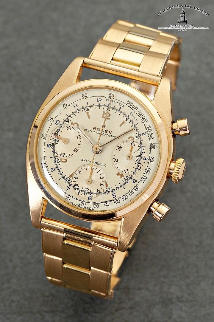

    Rolex Pre-Daytona 6034 Gelbgold Serial 847346 nur schwer zu erahnen und zu lesen- teilweise Deutung anhand der Ansatzpunkte des Gravurmeißels und Referenz 6034 lesbar. Case in sehr guter Erhaltung ebenso Lünette. Originales Zifferblatt und Zeiger in sehr guter Erhaltung. Caseback gemarkt 6034, ein UMZ aus Köln. Valjoux 72 in gutem Zustand, Reinigung angebracht, originale Oyster Krone. Excellentes Nietenband mit straight ends und 12 Gliedern.

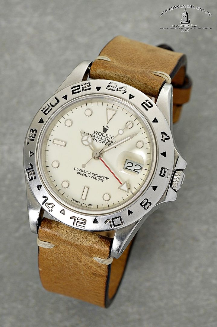

    Rolex Explorer 16550. Serial 9550795 und Referenz deutlich lesbar. Case in gutem Zustand mit schlecht ausgeführter Politur. Schönes cream Rail Dial, mit Zeigern 100% perfekt. Lünette original aber schlecht geschliffen. Caseback gemarkt 16550, zwei UMZ. Werk 3085 sieht sauber aus.

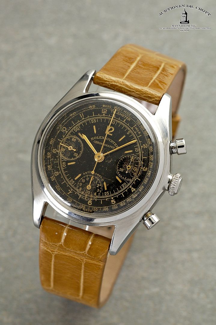

    Rolex Chrono 4500. Referenz und Serial 480915 deutlich lesbar. Sehr gut erhaltenes Gehäuse. Schwarzes Blatt, partiell nachgedruckt mit z.T. größeren Schwächen im Lack. Deckel gemarkt 4500 und mit verschiedenen UMZ. Sehr gepflegtes und sauberes VJ 22. Aufzug hakelig, aber läuft sofort an, Service wird empfohlen.

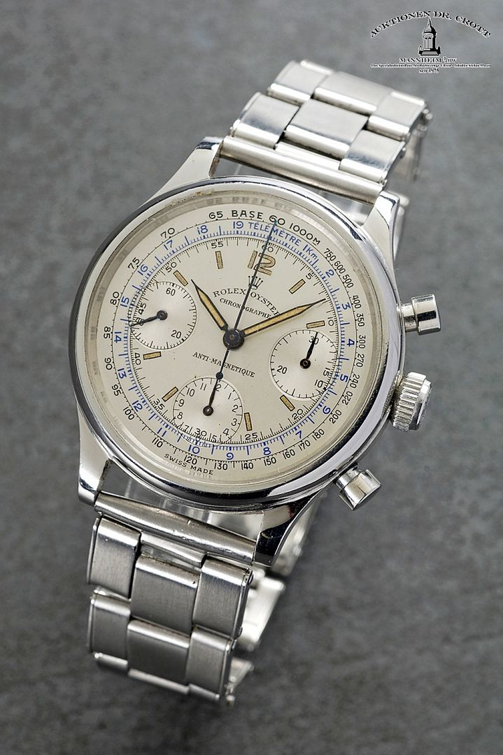

    Rolex Monoblocco Chrono. Serial 186050 deutlich lesbar. Zifferblatt und Zeiger in nahezu perfektem Zustand. Werk Cal VZ sehr sauber, Oyster + Patent Krone, Schließe gemarkt 1/52, US rivet Zug-Band. Sehr schönes Stück! Caseback gemarkt 4048 ohne UMZ, daher Cal VZ....

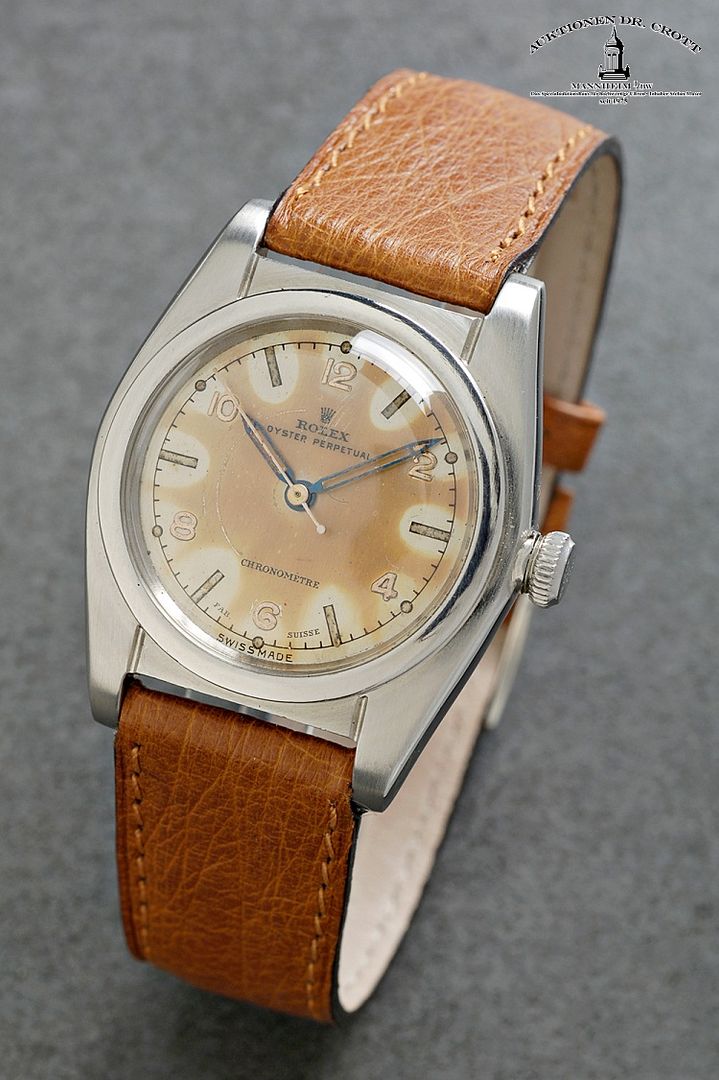

    Rolex Bubble-Back, Caseback gemarkt 2940. Hunter Kaliber sehr sauber, läuft sofort an. Zifferblatt original aber mit deutlichen Schäden, Zeiger skelettiert. Oyster + Krone.

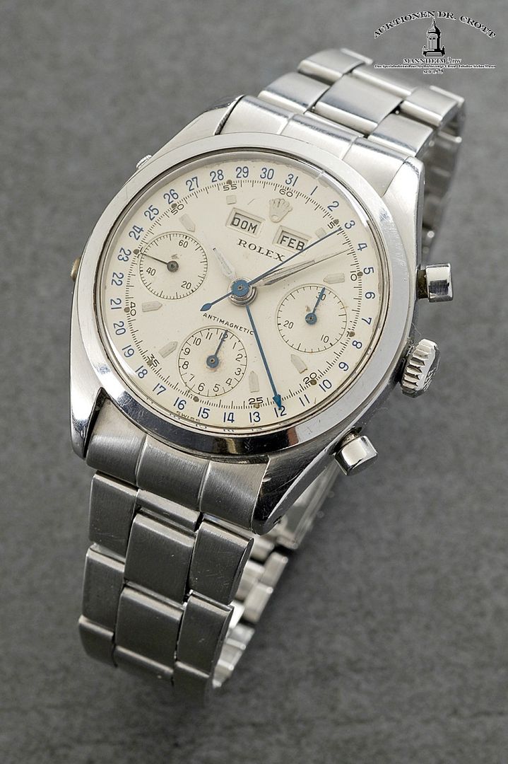

    Rolex Chrono. sogenannte "Killy". Referenz 6236 und Serial 384233 deutlich lesbar. Zifferblatt zeigt am Rand ein paar Schwächen, meist im nicht sichtbaren Bereich. Datumszahlen unbeeinträchtigt. Drücker für Zeiger-Datum und Tag/Monatsanzeige funktionieren weich. Blatt und Zeiger original- sehr schön!! Caseback gemarkt 6236, kein UMZ. Sehr sauberes VJ 72C. Uhr kommt an einem späteren 7835/19 mit 371er Els.
