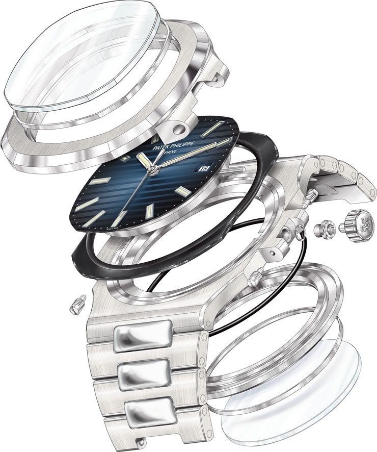

    Gibst es eine logische Erklärung dafür, warum zB. die 5711 und die 5726 bis 120 Meter dicht ist, die 5712, die ja auch die Drücker für Mond und Kalender hat, aber nur 60 Meter Wasserdicht ist ?

    Ist mir bisher nie aufgefallen. Die 5712 ist tatsächlich die einzige aktuelle Nautilus, die nicht mit 120 Meter angegeben ist. Sollte eine konstruktionsbedingte Eigenheit sein.
    Ich bin kein "Techniker" gehe aber davon aus, dass wo 60 Meter drauf steht auch mindestens 60 Meter drin sind.

    So, hier die Antwort auf meine Anfrage bei Patek.
    Sehr geehrter Herr XXX
    Wir danken Ihnen für Ihr Interesse an Patek Philippe.
    Es ist richtig, dass die Referenz 5712/1A oder 5712R/G bis 6 Bar, bzw. 60m wasserdicht ist, da dieses Modell Drücker/Korrektionsdrücker hat. Die Referenzen 5711 sind hingegen auf 12 Bar, bzw. 120m Wasserdichtheit angegeben.
    Wir möchten Sie jedoch darauf hinweisen, dass Sie mit diesen Modellen schon schwimmen können, jedoch zum Tauchen nicht zu empfehlen sind.

    Also wenn PP selbst sagt der Uhr macht Schwimmen nichts aus, dann ist doch alles in Ordnung.
    Was ich mich allerdings frage, die 5726 hat ja 4 Korrekturdrücker ( 5712 hat nur 2)
    und ist bis 120 Meter dicht
    Ich denke die unterschiedliche Druckfestigkeit liegt an der technischen Umsetzung der unterschiedlichen Bodendeckelverschraubungen.

    Interessantes Thema. Meine 5980 (Chronograph) hat einen Korrekturdrücker für Datum und zwei Chrono-Drücker. Immerhin wird die Wasserdichtigkeit mit 120m angegeben. Wie ist das technisch eigentlich umgesetzt ?

    Gibt es mittlerweile eigentlich schon eine logische Erklärung, warum die 5712 nicht bis 120 m Wasserdicht ist?
    24.09.2008
    Mannheim
    237
    Vielleicht wegen dem Korrekturdrücker für die Mondphase?
