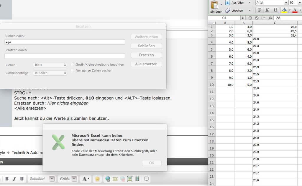

    23.10.2006
    759
    Den Punkt zum Komma machen hat geklappt... aber bei Lösung 2 passiert folgendes:

    Dank dir, das Thema finde ich interessant und würde es hier gerne weiter diskutieren
    Auf dem Mac sind die Zeichen anders einzugeben - musst mal Googln.
    Mit Excel gibts da wohl Probleme.
    23.10.2006
    759
    So, nun funktioniert es...
    Leider eher umständlich, aber besser als nichts. Das Entfernen des "Return" gestaltet sich beim
    Mac wohl tatsächlich als sehr schwierig.
    Die Logger-Software kann die Daten auch als Textdatei exportieren.
    Diese Textdatei kann dann in Excel importiert werden; durch Formatierungsmöglichkeiten beim
    Import lässt sich dieses unselige Return rauslöschen und man bekommt endlich verarbeitbare
    Zahlen.
