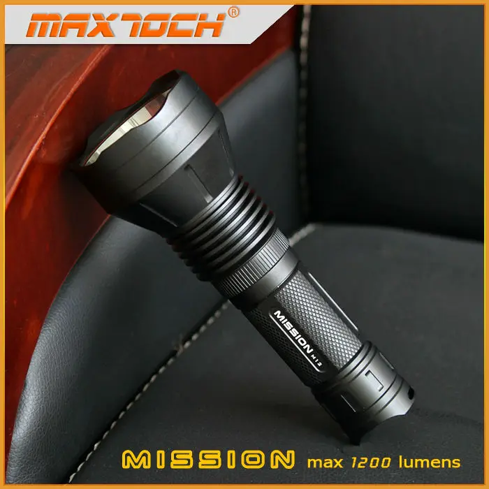

    http://www.energieinfo.de/blog/texte...php?w=produkte
    Auf Platinen läßt man i.d.R. um LEDs etwas Platz und nutzt die Cu-Schichten innerhalb der Platine zur Wärmeabfuhr. Bei High-Power-Taschenlampen sind am Kopf auch Kühlrippen und nicht nur der Optik wegen.
