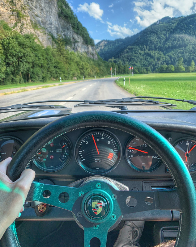

    Daytona Avatar von Surforbiter
    20.11.2016
    Keep on rockin' in the free world
    3.169
    Cooles Bild! Welcher Grenzübergang ist das?
    Beste Grüße, Florian
  6. #4926
    Freccione
    11.10.2004
    5.770
    Danke! Vom Fürstentum Liechtenstein in die Schweiz.

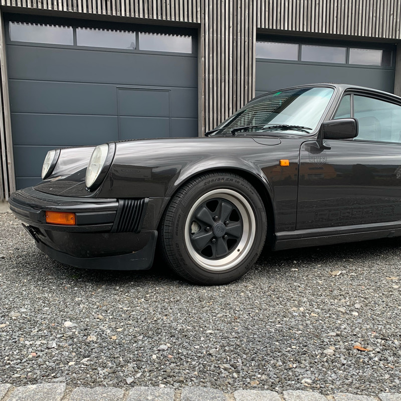

    Hab grad meinen Targa abgeholt; fährt sich wieder wie neu. Krass, wie man sich an so eine schleichende Veränderung des Fahrwerks gewöhnt.
    Gruß, Max
    Bollinger!

    Was wurde gemacht? Queerlenker, Stabis? Auch die Federn?
  11. #4931
    28.09.2005
    10.056
    Am Fahrwerk wurden alle Dämpfer, sämtliche Lager und Buchsen inklusive Domlager erneuert.
    Federn zu tauschen gibts ja keine; G-Modell hat ja Drehstäbe stattdessen.
    Ausserdem gabs (für die reinen Fahreigenschaften irrelevant) neue Bremssättel, Scheiben und Beläge und nen neuen 200 Zeller Metallkat.
    Ich darf jetzt noch drüber nachdenken, ob ich die Spurstangen vom Turbo einbauen lasse, dadurch soll die Lenkung noch bissl präziser werden.
    Das Fahrgefühl war aber jetzt schon richtig gut!
    Gruß, Max
    Bollinger!

    Wieder original Dämpfer?
  13. #4933
    28.09.2005
    10.056
    Ja.
    Gruß, Max
    Bollinger!
