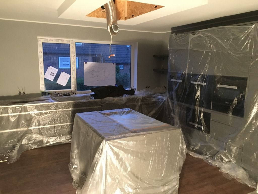

    Kann mir hier jemand Hinweise geben, wie die Mindestabstände zu einer Kochinsel sein sollten ?

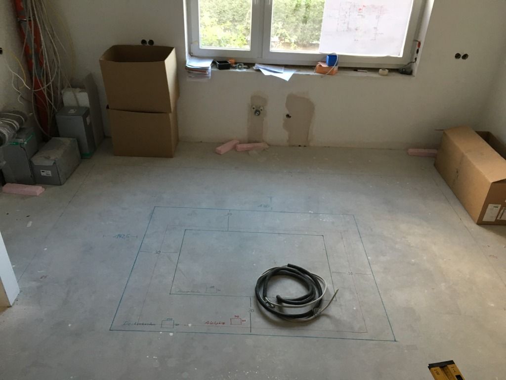

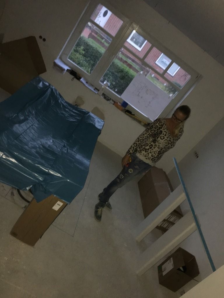

    Noch haben wir die Möglichkeit, die Position des Deckenkastens für den Abzug und damit die
    Position der Kochinsel zu verändern.
    Heute habe ich mal die Positionen wie aus der Planung auf den Fussboden gezeichnet - und
    irgendwie finde ich´s etwas "beengt"
    Auf der Zeichnung ist der Deckenkasten blau, die Kochinsel rot und der Abzug grün eingezeichnet;
    das Kochfeld ist dann nochmal etwas kleiner als der Abzug.
    Ich habe mal Fotos angehängt.
    Die schwarzen Striche sind die Möbelpositionen.
    Links hätte ich bis zur Insel ca. 85cm Platz.
    Rechts sind es 105cm.
    Und nach oben zur Spüle 95cm.
    Reicht sowas aus ? Diese perpektivischen Bilder vom Küchenstudio wirken mir irgendwie etwas "geschönt" - und die Wandfarbe und die Fliesen möge man sich bitte wegdenken
    Danke schonmal...

    Ich find es ehrlich gesagt zu eng. Für diese Küchenplanung finde ich den Raum zu klein. Wo willst du denn hin mit der Insel? Es ist ja in keiner Richtung Platz zum ausweichen da. Und recht viel kleiner kann die Insel auch nicht werden...
    Wenn du einen Schubladen ausziehst, kannst du dahinter kaum mehr stehen.
    Was ich machen würde: den Block auf der Kühlschrankseite komplett an die Wand schieben und als Raumteiler nutzen statt dem Mauerstück. Dann hast du zwar keine echte Insel mehr, der Effekt bleibt aber der gleiche. Und auf der Ofenseite hast du dann ausreichend Platz.

    Bei uns 95cm.

    Ich messe nachher mal bei uns nach. Vom Gefühl her würde ich sagen das reicht.
    Was hast du denn da unter dem mittleren Elektrogerät noch sitzen (rechte Seite)?
    Imho wirkt das etwas unschön da die gerade Linie der Geräte verschwindet.

    Ich finde wie gesagt 95 cm zu eng. Bei 50cm Schubladenauszug hat ma dahinter noch 45cm... Gemütlich ist das nicht.
    Ein Block frisst halt wahnsinnig viel Platz.

    Josef: Küche ist schon fertig... Überlegung ist, ob ich den Block um 90° drehen soll und weiter in den Wohnraum ziehe...
    Dirk: Wir haben alles durchprobiert... leider ist beim dem Miele Druckdampfgarer der Griff unten und da tut mir eine Positionung
    mittig-unten noch am wenigsten weh

    Das würde ich dann machen, ja. Falls dir der Platz Richtung Wohnraum nicht fehlt, rate ich dir definitiv dazu.

    Mal sehen, ob die Geräte das halten was sie versprechen... Die "Block-Drehung" muss ich mit der Chefin mal klären.

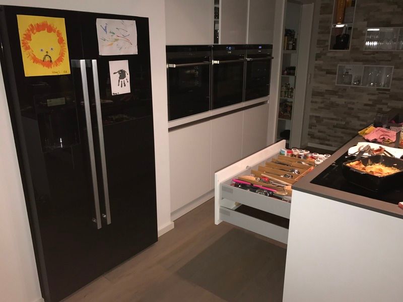

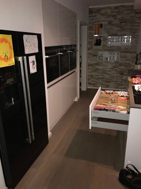

    Ok ich rudere zurück. Wir haben rund 1,3 m Abstand. Schubladenauszug rund 46cm. Damit hat man noch ausreichend Platz.
    Hier mal 2 Bilder :
    P.s.: Was macht man mit einem Druckdampfgarer ?
    Grüße Dirk

    Wir haben 115, zu Zeit wird das mitunter schon eng...

    So wie von Dir gezeigt, wird es definitiv zu eng.
    Dann wirklich lieber drehen.

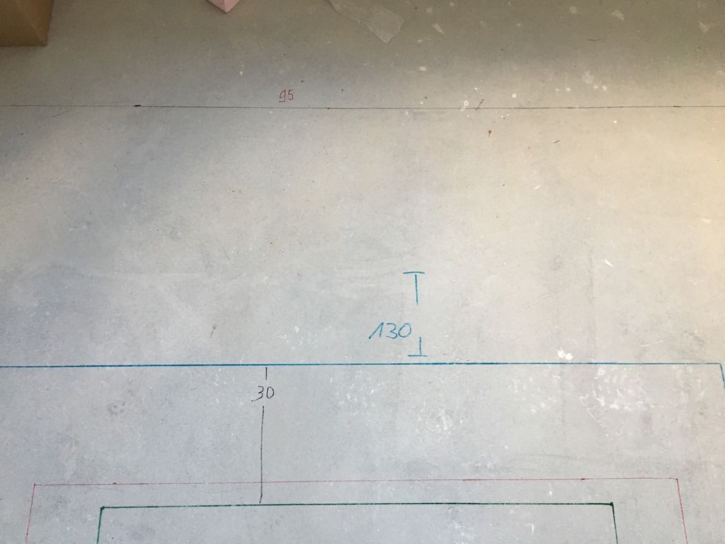

    So... kurzes Update:
    Der Block wird gedreht und etwas weiter in den Raum gezogen - das dunkelgraue ist der Block.
    Zwischen Kochblock und Elektrogeräteblock sind´s jetzt 130cm, links bis zum Kühlschrank knapp 100cm und zur Spüle hin auch 100cm.
    So müsste es sich arbeiten lassen...

    So wird ein Schuh draus. Viel Spaß mit der Küche und stell mal bitte pics ein, wenn sie fertig ist!

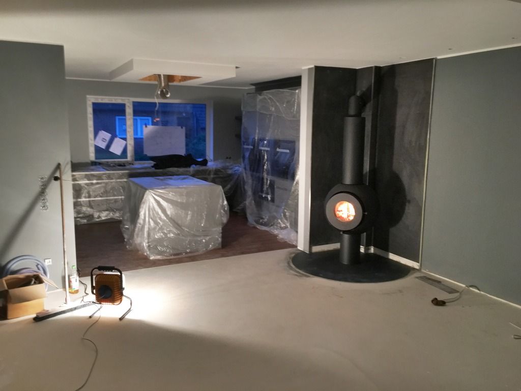

    Hier mal ein kleines Update... Und "Danke" für das Zureden wegen der Drehung der Kochinsel
